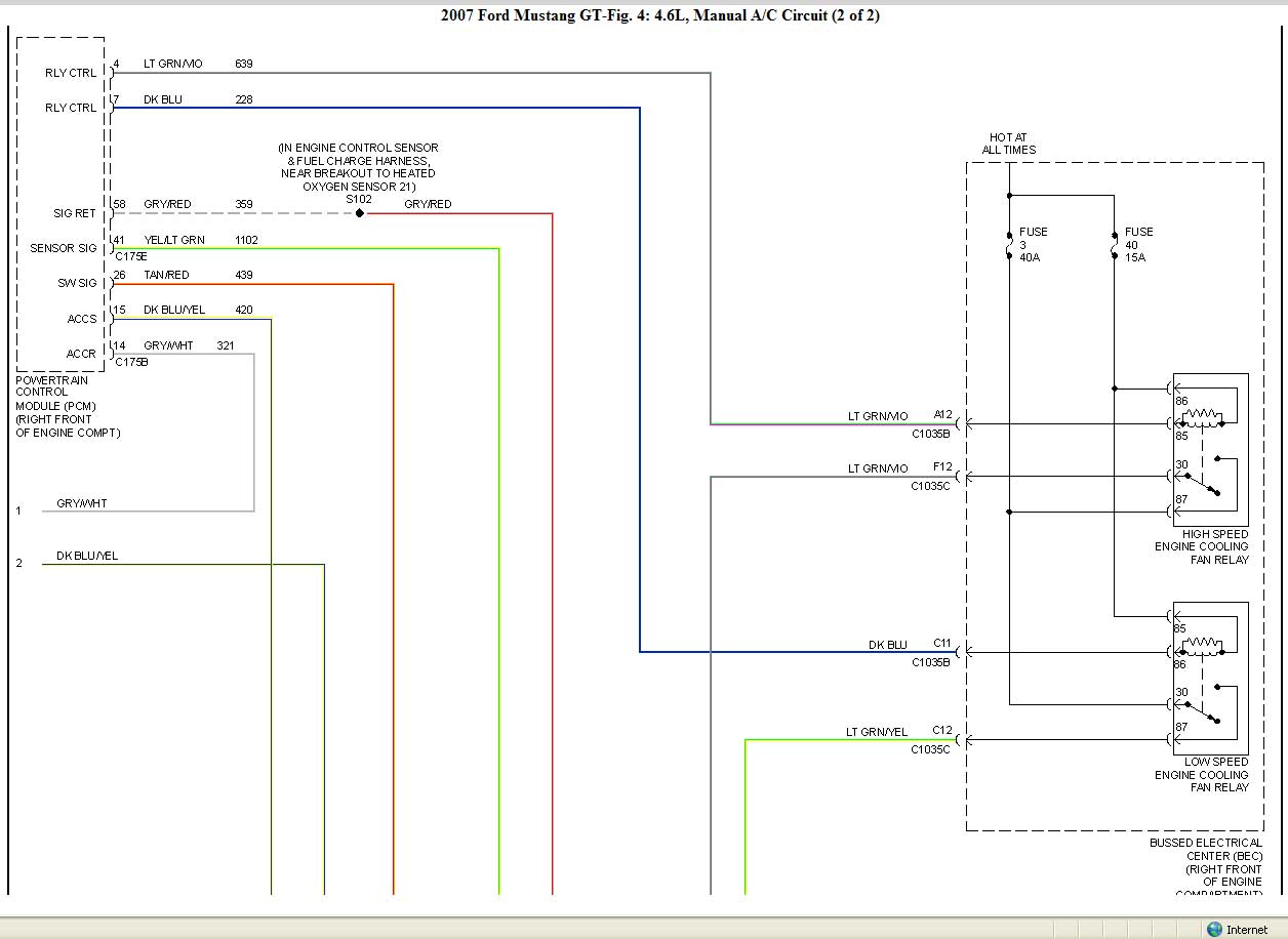

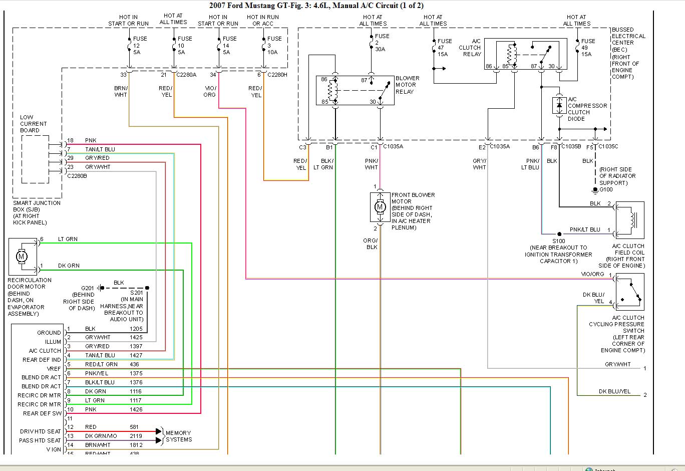

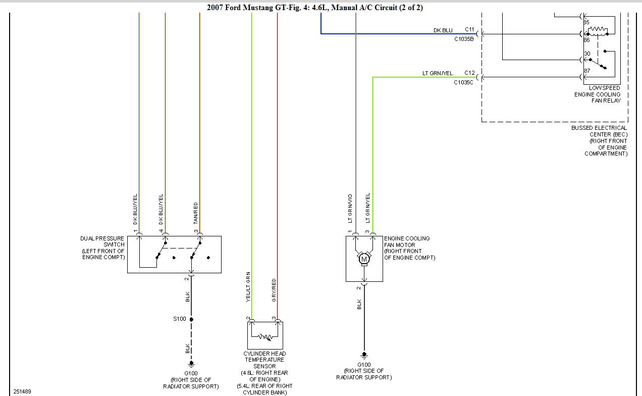

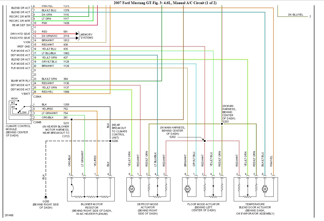

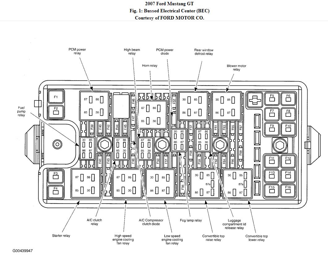

Bonjour, Je te joins le schéma électrique que l'on m'avait transmis à l'époque pour un problème de clim.
Si ça peut t'aider, bon courage.

La suite

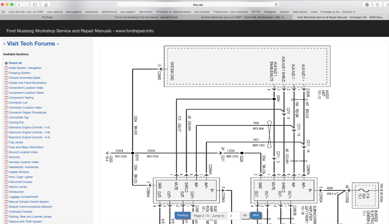

Il y a aussi un site où tu peux aller iihs.net. Tu sélectionnes la partie qui t'intéresse et c'est gratuit.
Je te joins une copie d'écran.
Capture d’écran 2021-01-30 à 10.34.56.png (351.48 Kio) Vu 34186 fois

Très précieux les schéma électrique, merci pour l'info George. Pour ma part je recherche depuis quelques temps le bouquin de ford "wiring diagram" concernant les schéma et pièces détaché de nos mustang.
Enginde Ride: regarde ta SJ Box coté passager, cette boite a relais a mauvaise réputation. Les connections on tendance a s oxydé avec le temps, de plus si tu ne nettoie pas t'on évacuation d'eau de pluie au niveau des cheminées l'eau finit par s’infiltrer par les passages de câbles.
Pour cela ouvre le compartiment moteur, entre la batterie et le collecteur tu a en parti basse le long de la parois habitacle un petit caoutchoucs en forme de bec. Il suffit de le pincer et de passer sont doigt dedans (j'essaierai de faire une photo)
