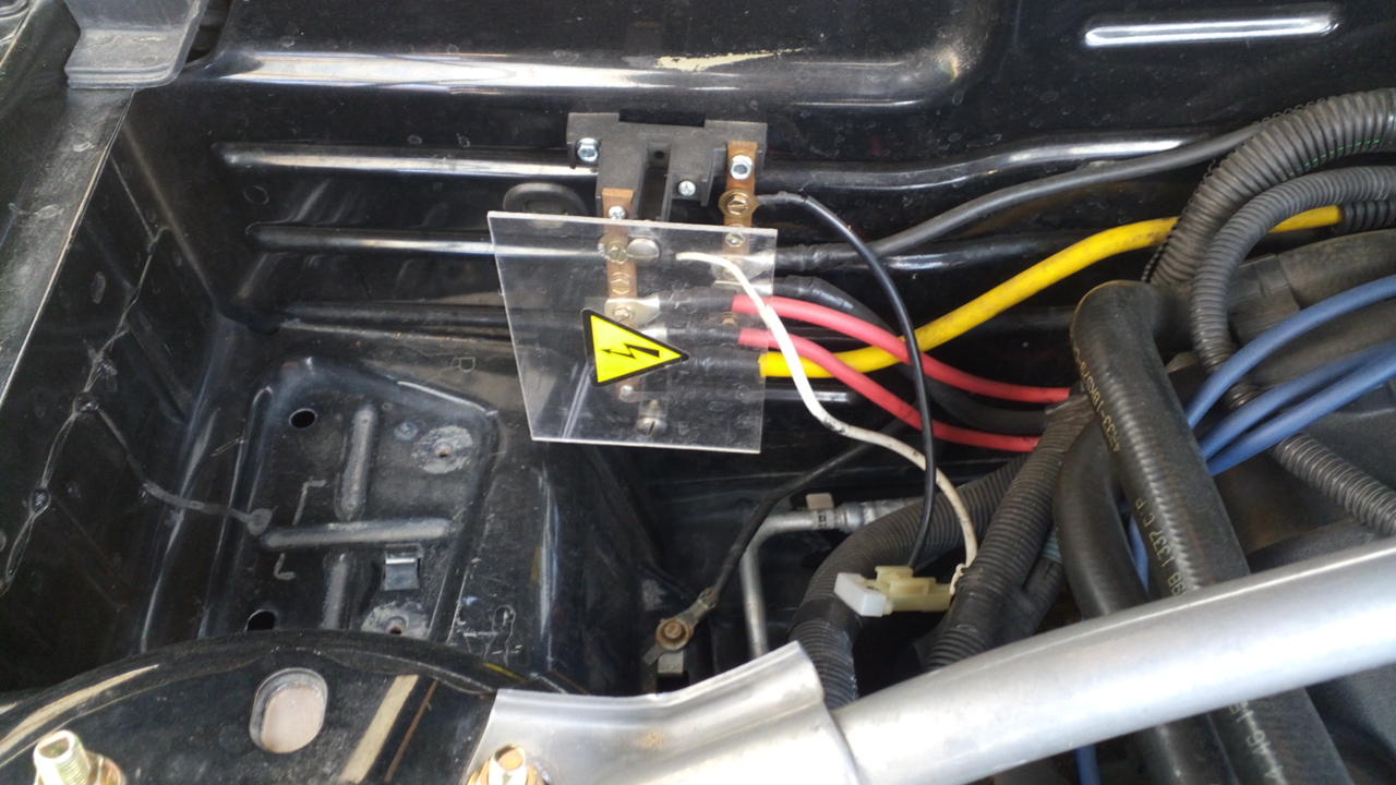

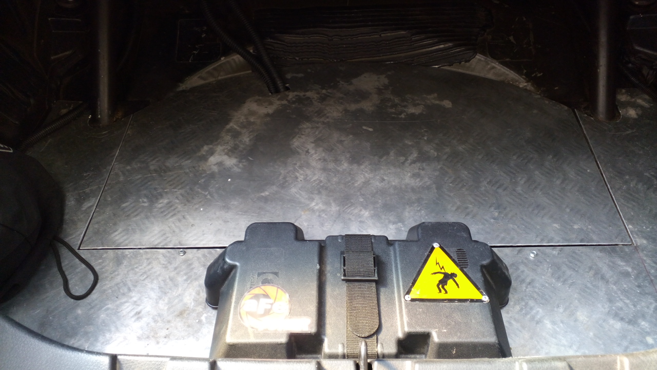

Sinon ce week end changement du filtre air et petite modif sur les branchements de la batterie délocalisé dans le coffre. J'ai également profité pour virer l'habillage et la moquette dans le coffre avec le bout de contreplaqué qui sert a masquer le compartiment de la roue de secoure, quelques finition son encore a prévoir mais ça donne déjà une idée du résultat. :D

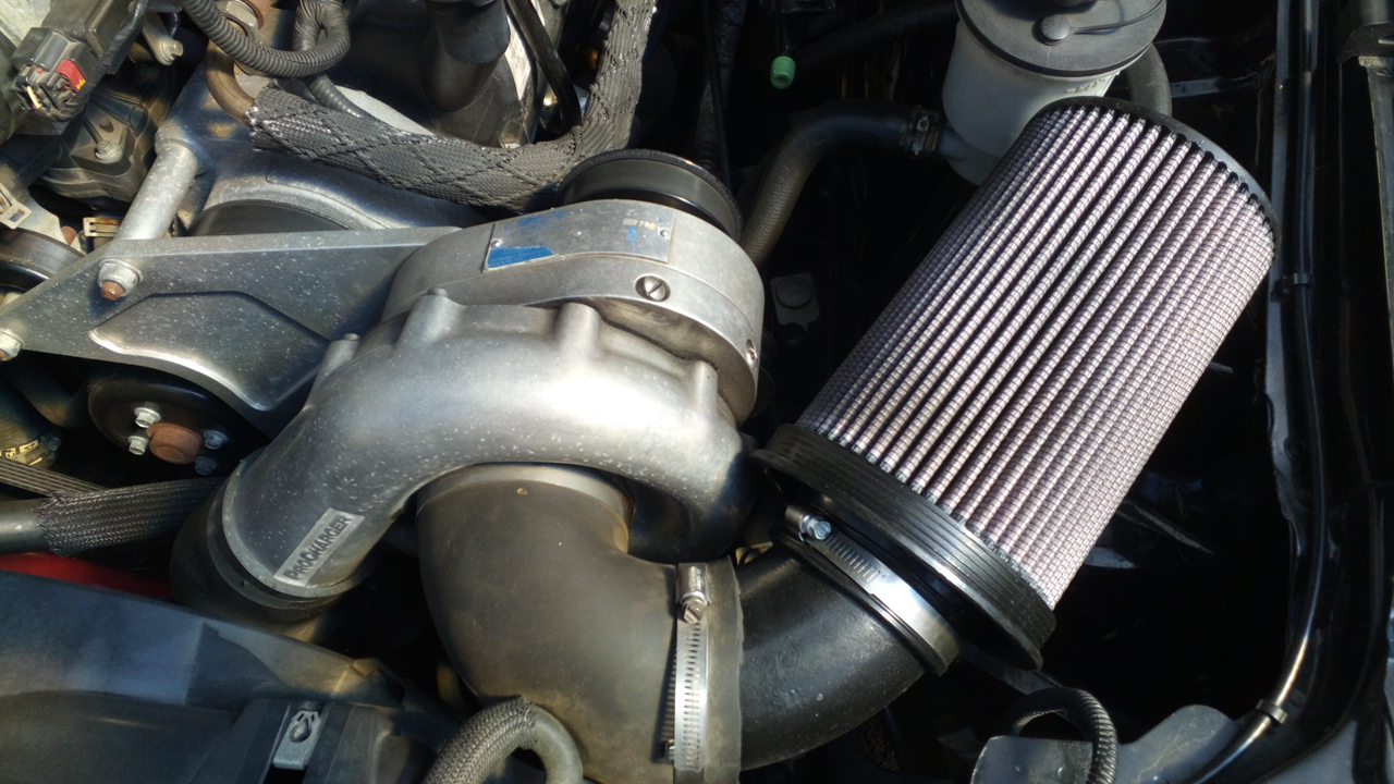

:D :mrgreen: :mrgreen: :mrgreen: Il est beau ce compresseur

Beau et encore très efficace après presque 100 000km. Je dois justement passez demain la voiture sur banc, l'idée était de booster le compresseur a 11 Psi mais vue l'age du moteur ont a choisie de faire une reprog sur mesure (avance a l'allumage, ouverture du papillon ect...) afin de préserver la mécanique qui tourne encore comme une horloge vue l'age et l'utilisation de la mustang.

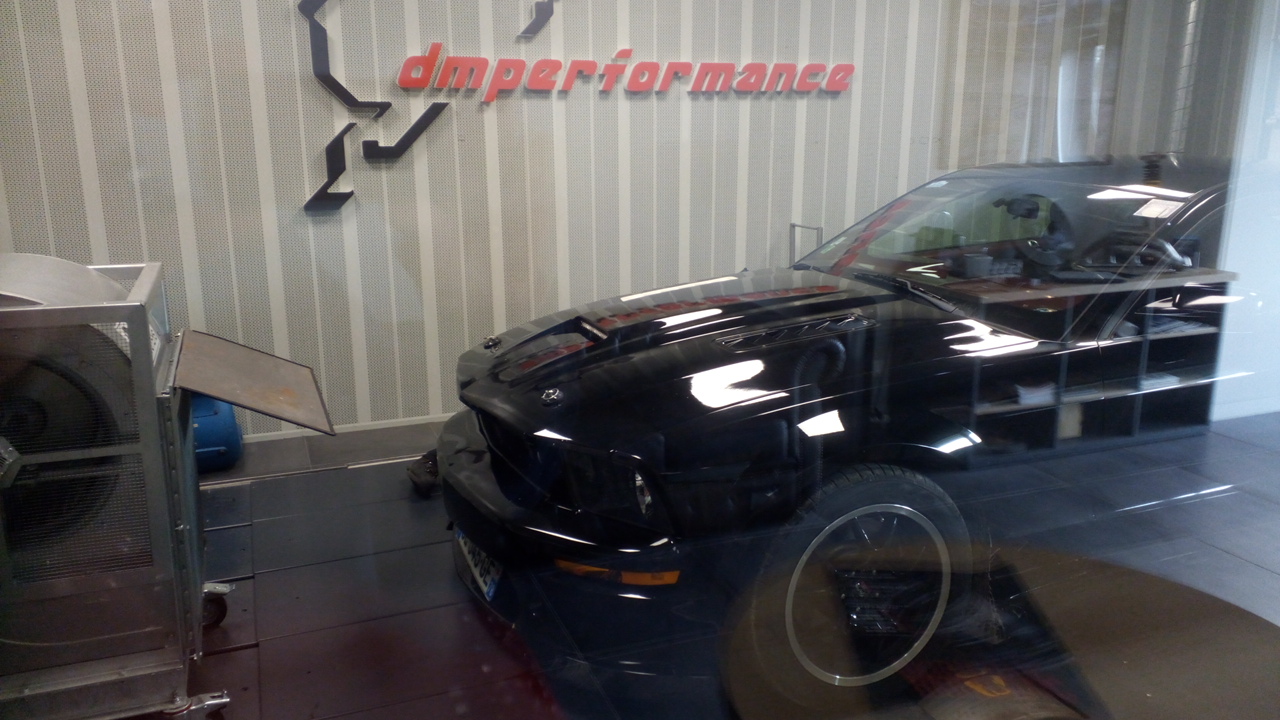

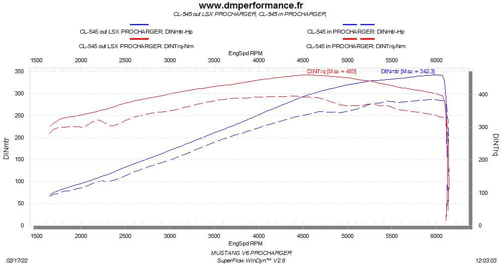

Résultat de la reprog du Procharger. :mrgreen:
Premier passage au banc pour avoir des valeurs de basse, extraction et sauvegarde de la tune Procharger. A la première lecture la programmation est très générique avec des valeurs basse (air, essence avance a l’allumage...) et peux optimal. Carte de la sécurité qui est vendue. Donc première correction de la tune et c'est partie pour 2h de roulage en dynamique afin d’ajuster les paramètres en temps réelle. Puis retour sur le banc pour affiner les réglages et voir le gains de puissance.
Donnée constructeur: 210 ch et 325 Nm
Mesure avec la tune procharger: 281 Ch et un peu plus de 400 Nm (courbe en pointillé)
Mesure avec tune spécifique: 342 ch et 459 Nm
55% de gain c'est +/- conforme a ce que "vend" procharger avec la poulie 8 PSi, sauf que pour les obtenir il ne faut pas compter sur la tune made in US.
Nous aurions put monter jusqu’à 350 ch (valeur purement psychologique) en jouant un peu plus sur les paramètres, mais l'objectif était d'optimiser les performances générales de la mustang et non faire la course au chevaux qui auraient eux un impact sur la fiabilité du bloc moteur :mrgreen:

Excellent, je suis bluffé par la différence avant/après. Les données Procharger sont bien là :D
Tu vas grimper aux arbres :mrgreen:
J'étais pas loin :roll: :roll: :roll:
