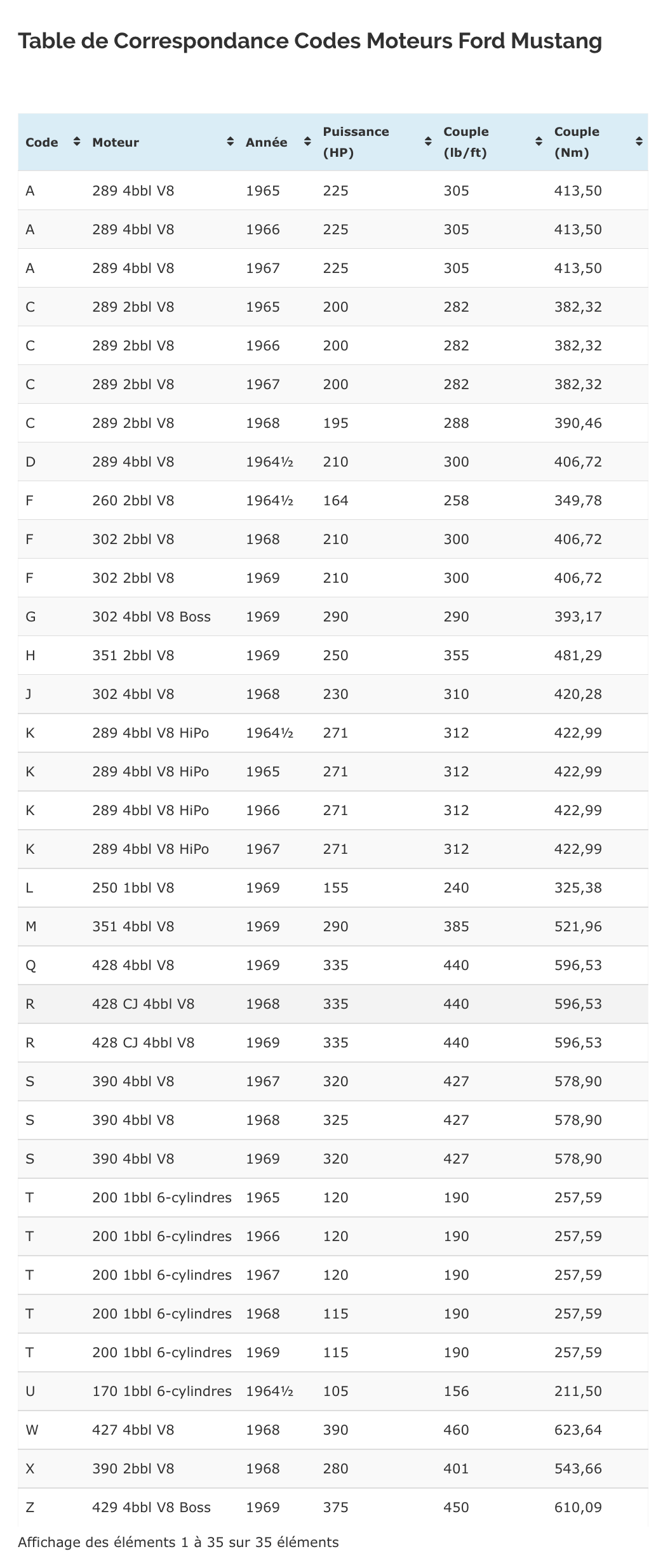

Codes moteurs et signification 1964 à 1969
Message par Volkan »
Tableau de correspondance des codes moteurs Ford Mustang : puissance et couple en fonction de l'année
ce tableau est disponible sur le site : https://www.421chevaux.com/fiches-techn ... r-mustang/
merci à eux
