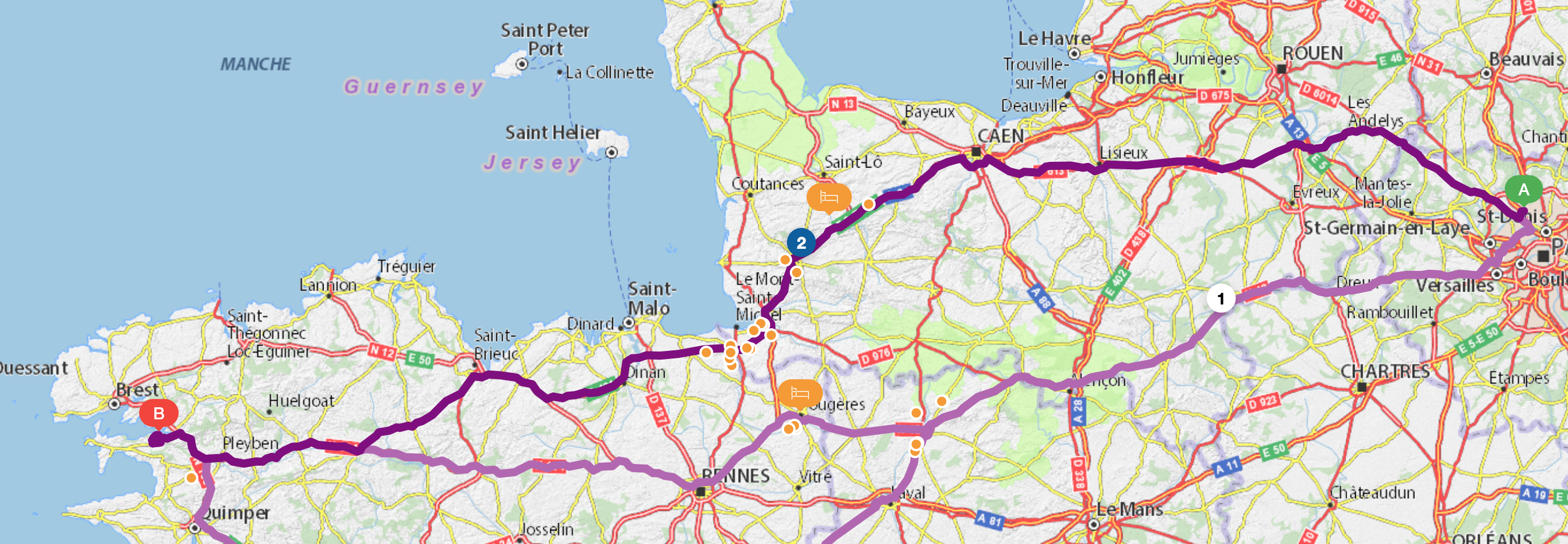

Donc départ le 24 juin du Val d'Oise pour la presqu'ile de Crozon, où nous resterons une petite semaine.
Capture d’écran 2021-06-23 à 09.33.40.png (3.34 Mio) Vu 128211 fois

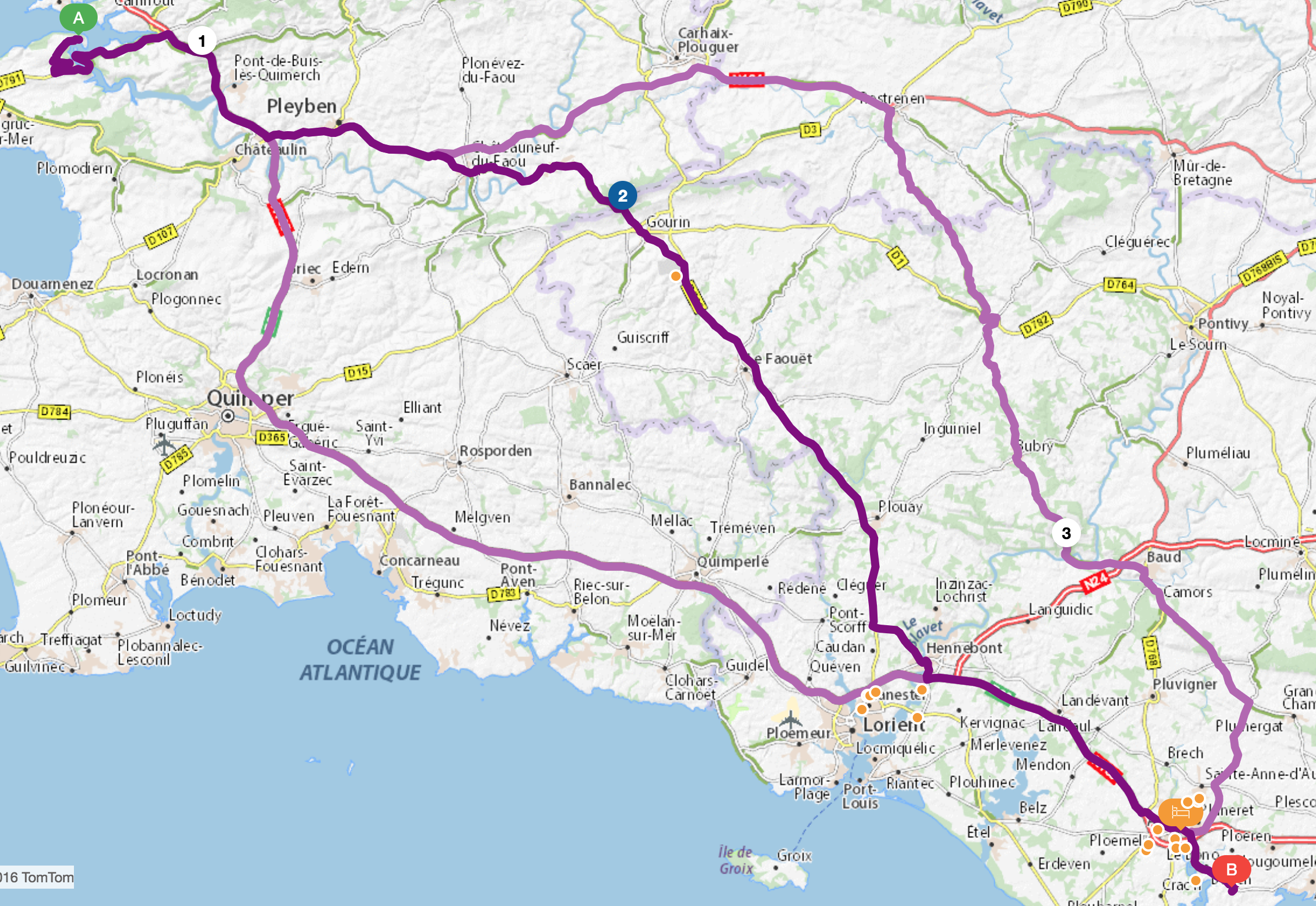

Puis route vers le Morbihan, là aussi pour une petite semaine.
Capture d’écran 2021-06-23 à 17.02.48.png (3.95 Mio) Vu 128211 fois

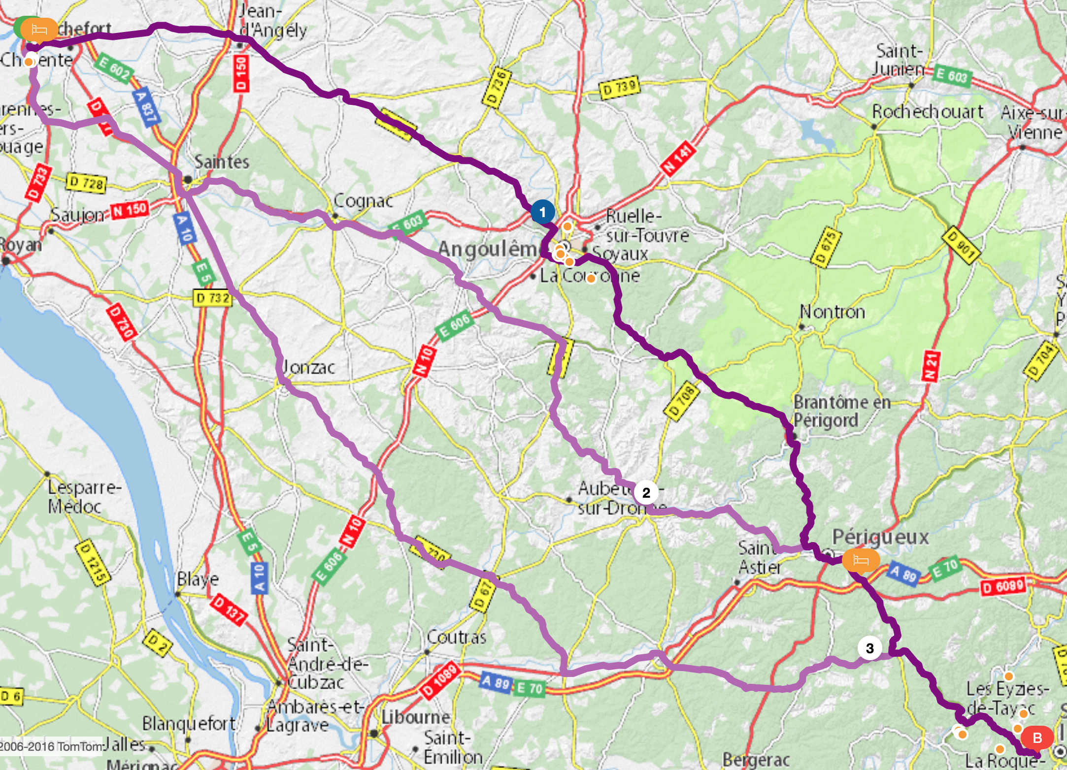

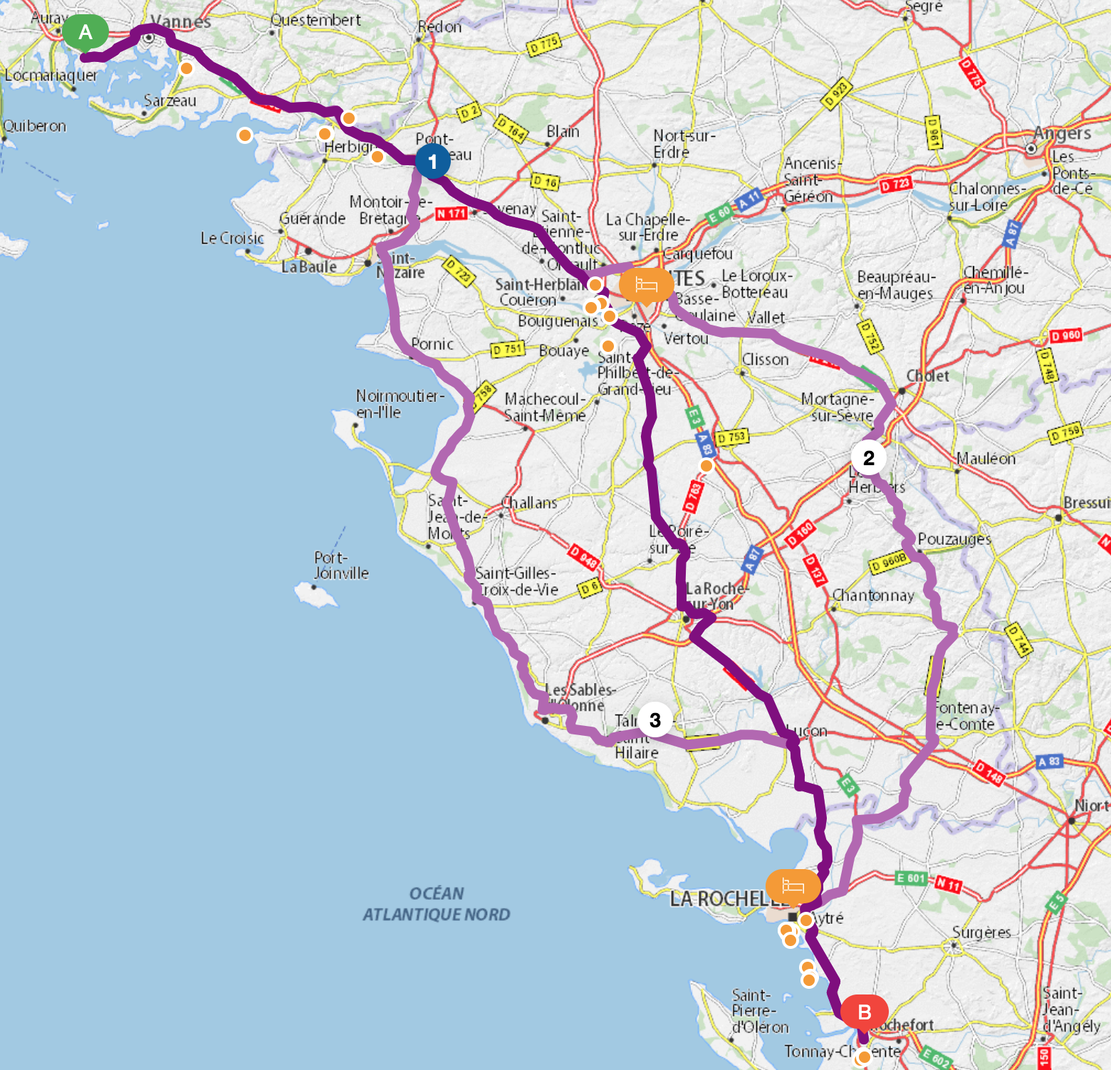

Et destination Rochefort le 8 juillet.
Capture d’écran 2021-06-23 à 17.11.59.png (2.33 Mio) Vu 128211 fois

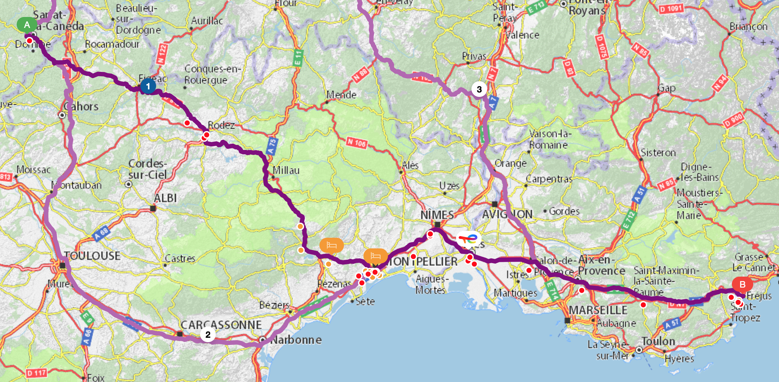

Capture d’écran 2021-07-14 à 18.15.35.png (4.98 Mio) Vu 127830 fois
