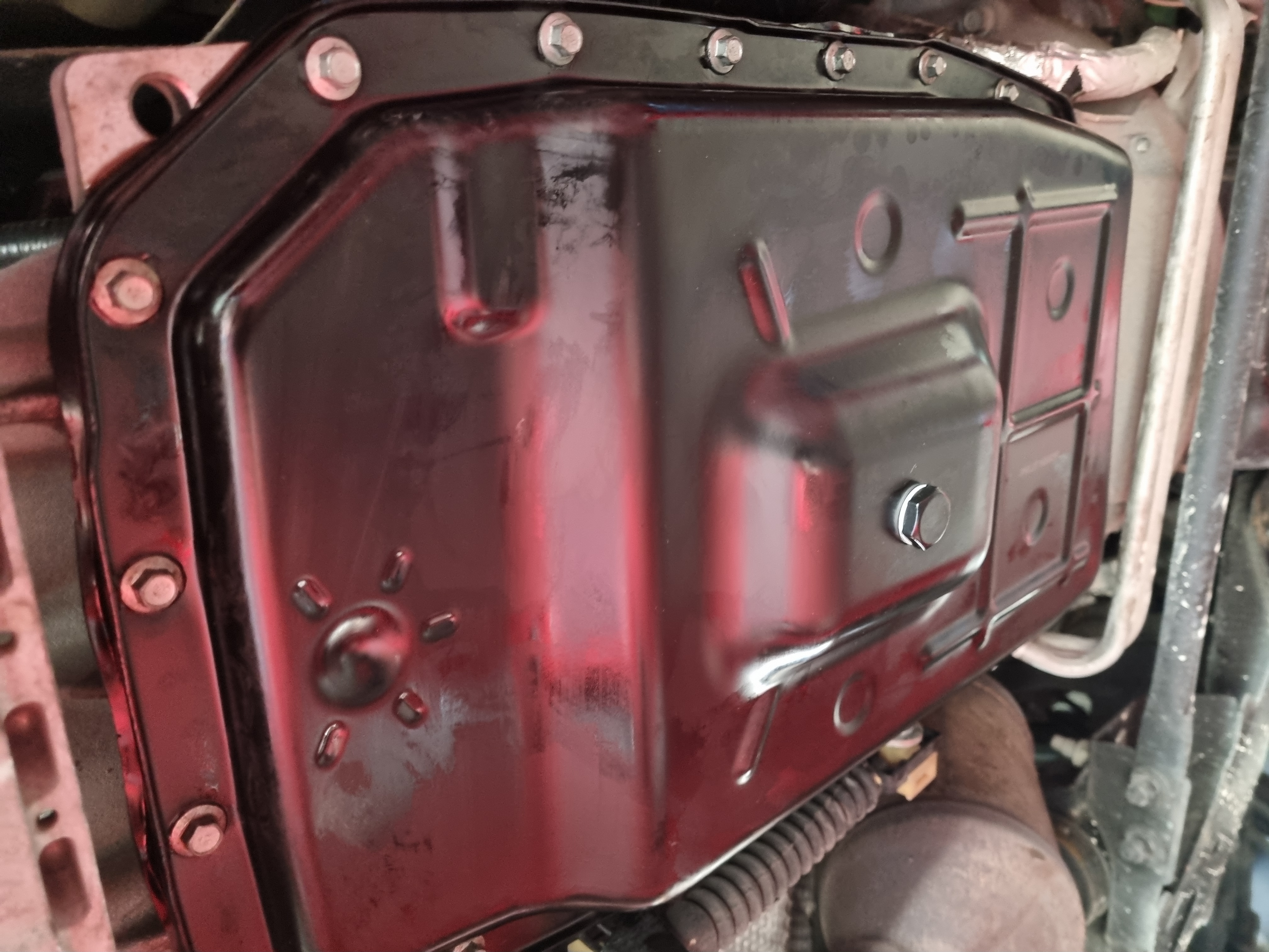

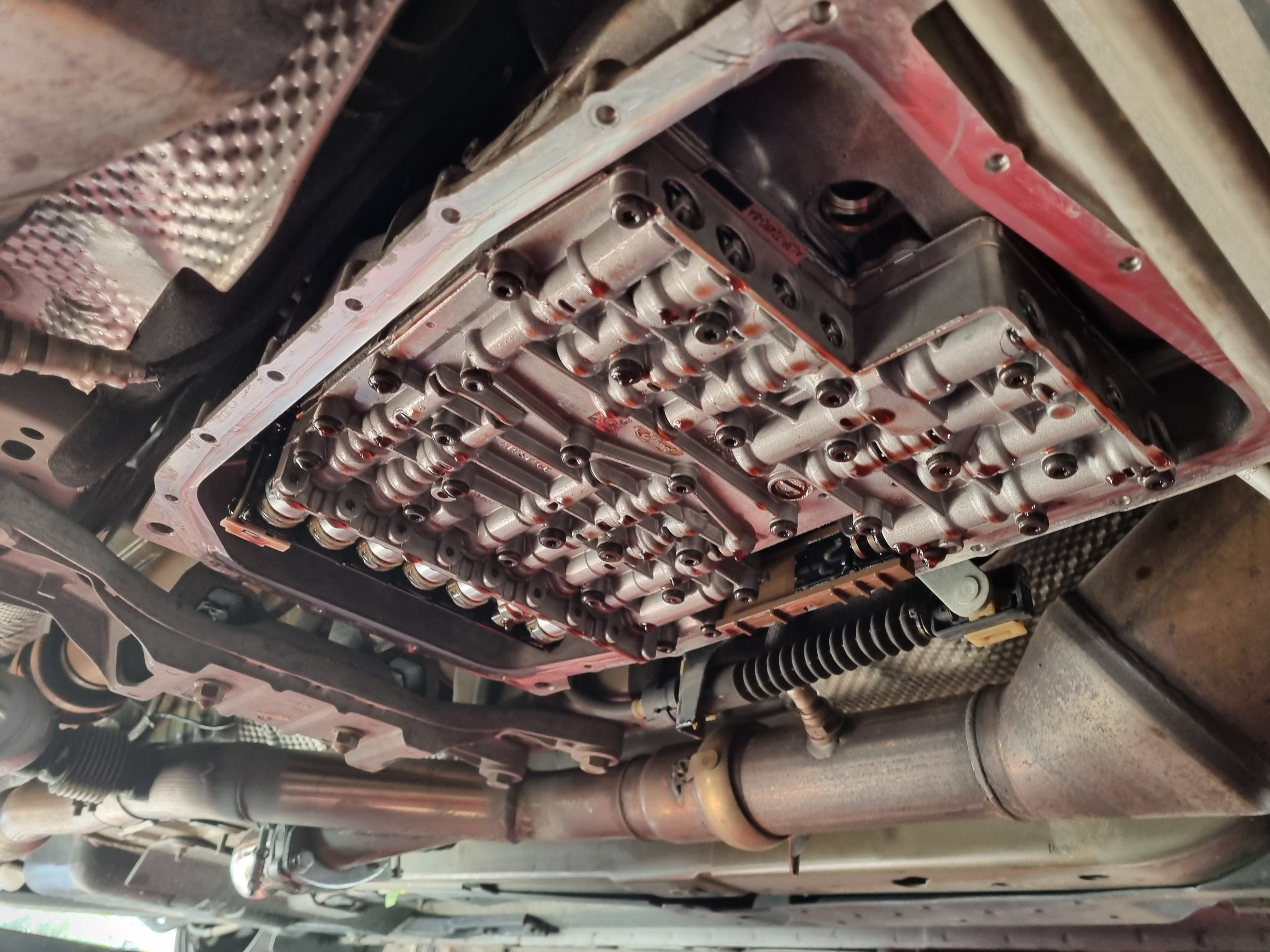

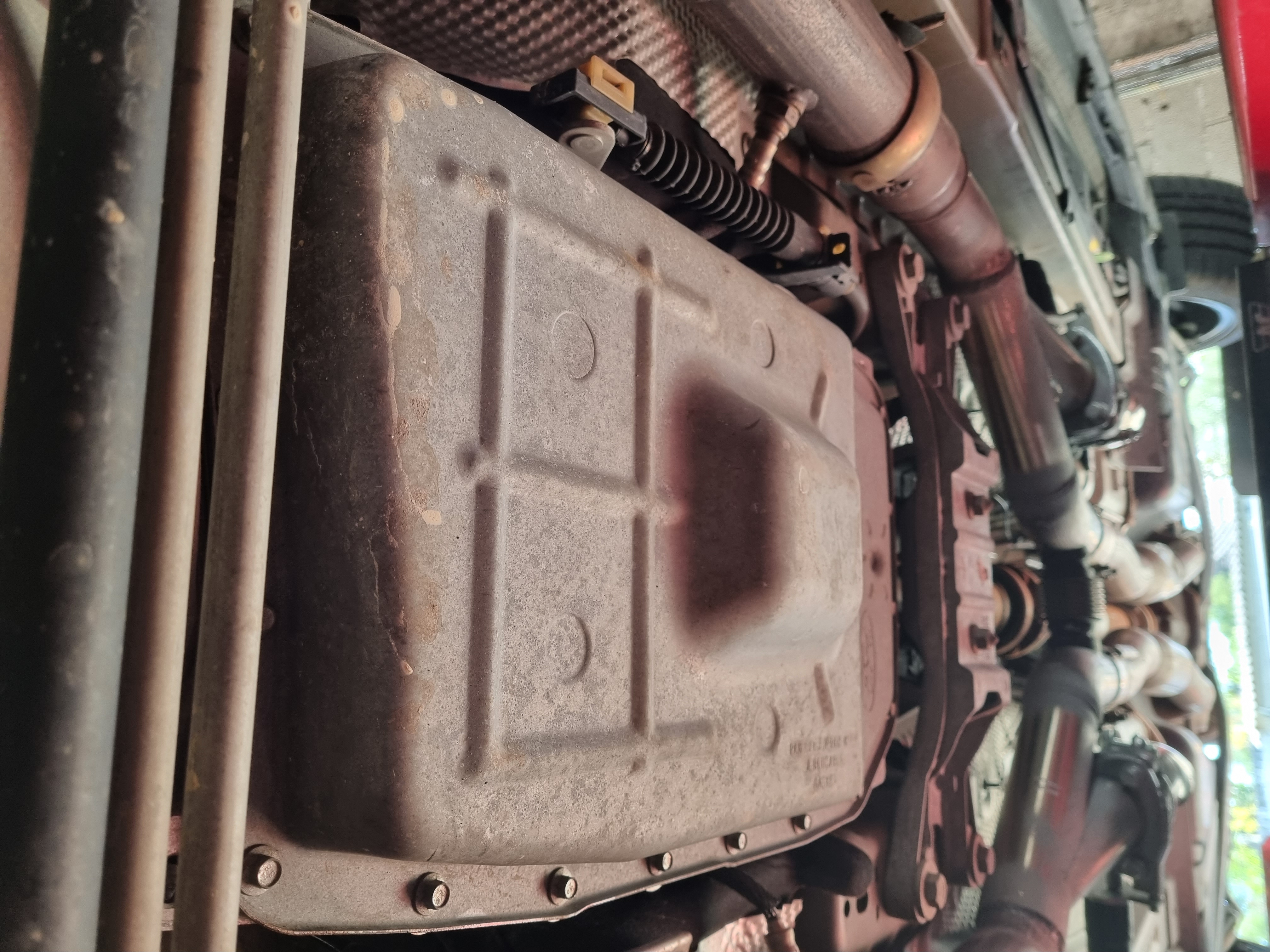

Vidange boîte auto R80 et remplacement crépine et carter d huile avec un bouchon de vidange pour la prochaine fois🤣

Hello, j'ai l'impression que tu as mis un joint caoutchouc sur le carter d'huile. Est ce une pièce d'origine ? En effet, il me semble que le joint d'origine ne s'écrase pas autant.

Bonjour, j ai mis un joint caoutchouc qui était fourni avec le carter d huile. J ai gardé celui métallique d origine pour le mettre au cas où.

Tu as bien fait de garder le métallique. 👍
