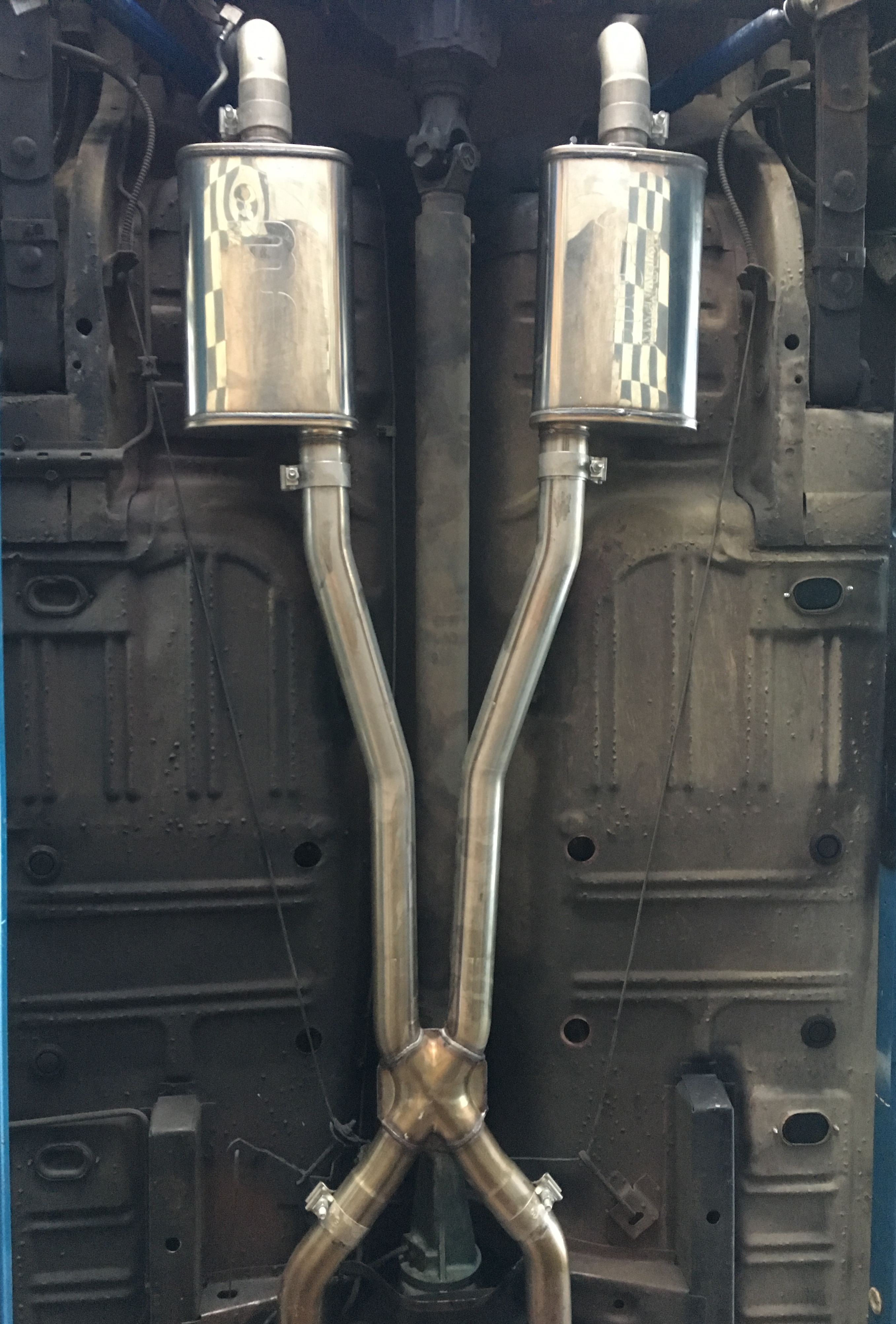

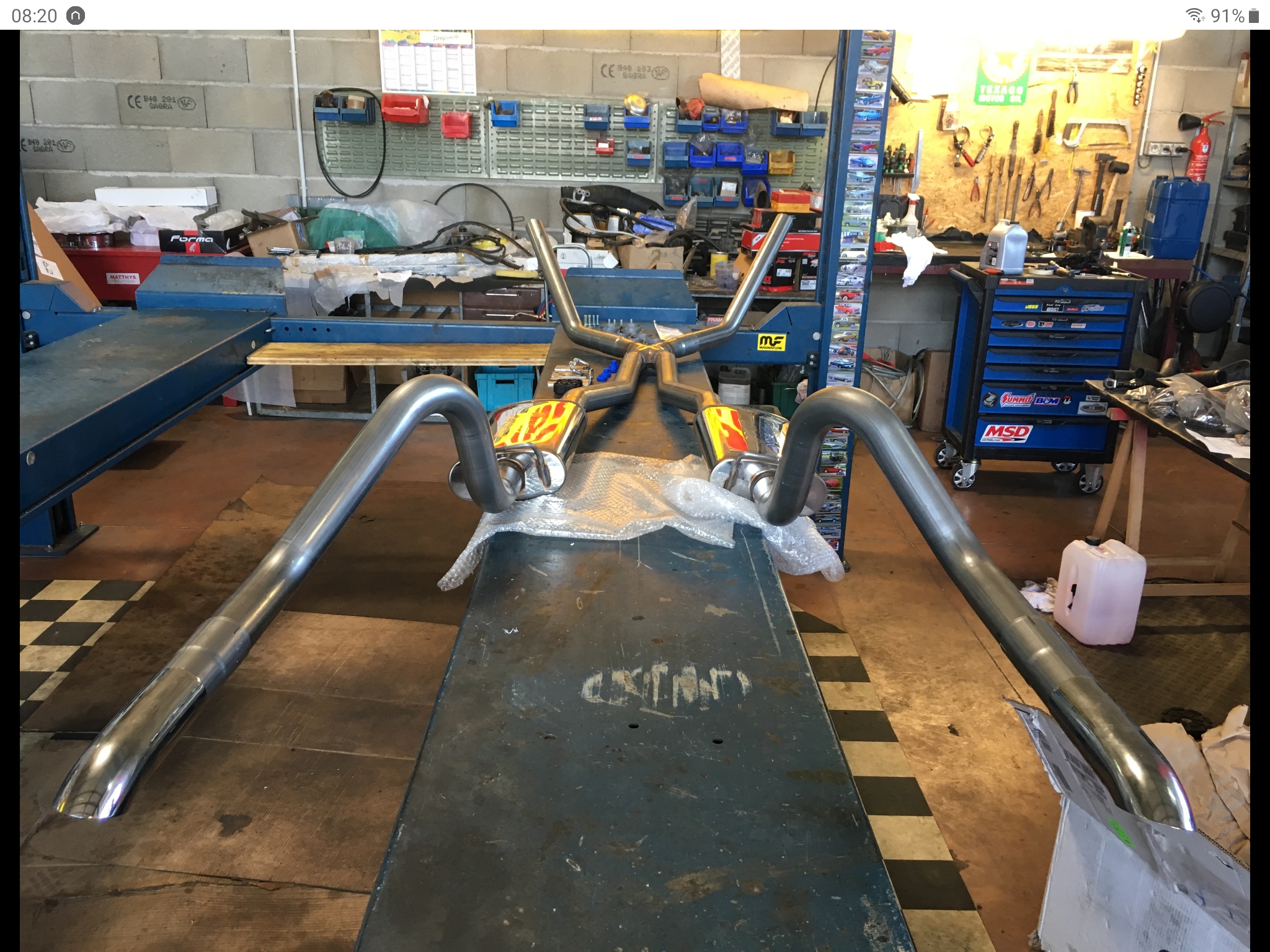

outre les précisions fort intérrésssantes données précédemment, le bruit fourni par le x pipe est assez sympa pour l'avoir fait monter sur ma 68...( inox magnaflow )
Denis A
Messages : 10
Enregistré le : jeu. 17 déc. 2020 16:09
Re: X pipe ou H pipe
Message par Denis A »
Voici les photos.
