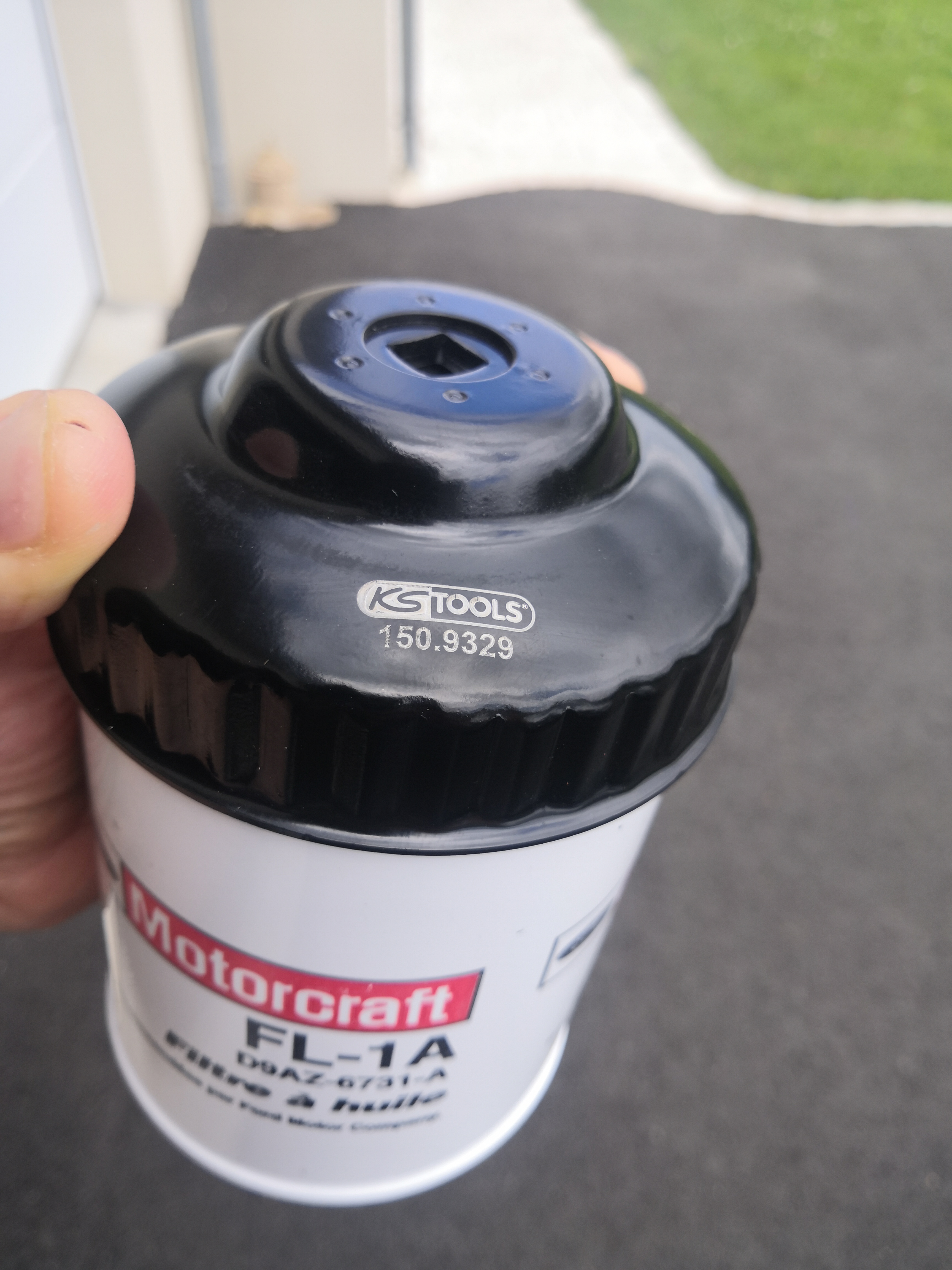

voila la bonne référence pour la cloche a filtres KS TOOLS 150.9329 pour filtre FL-1A
ks tools.jpg (2.87 Mio) Vu 25405 fois

Bien joué jeanpierre37 8-)
J'ai mis à jour la fiche technique d'entretien.
Je vais devoir publier une nouvelle version de l'application pour faire la mise à jour sur les Mustang 1 (notes de l'application pour l'entretien "vidange de l'huile moteur et remplacement du filtre à huile).
