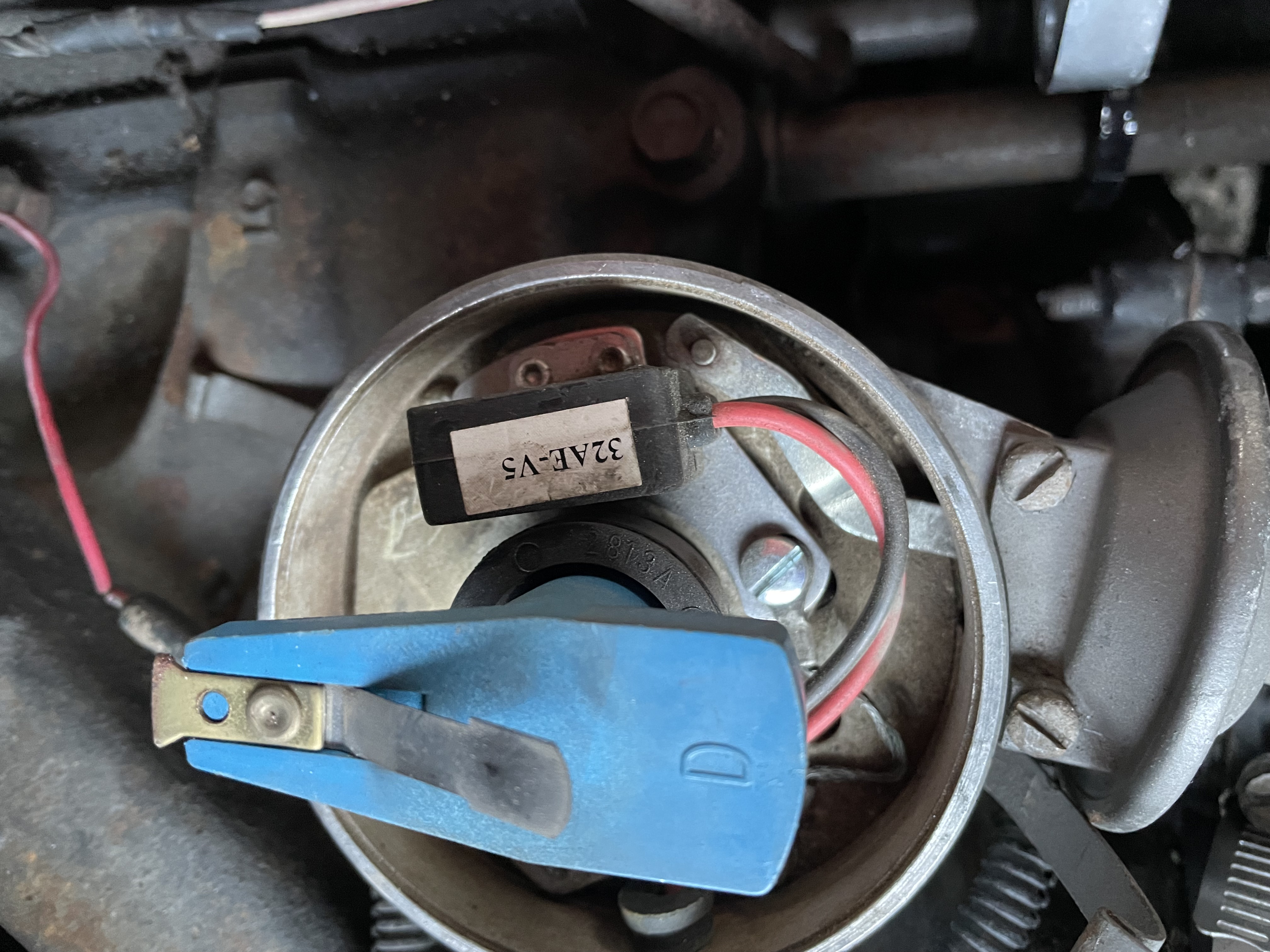

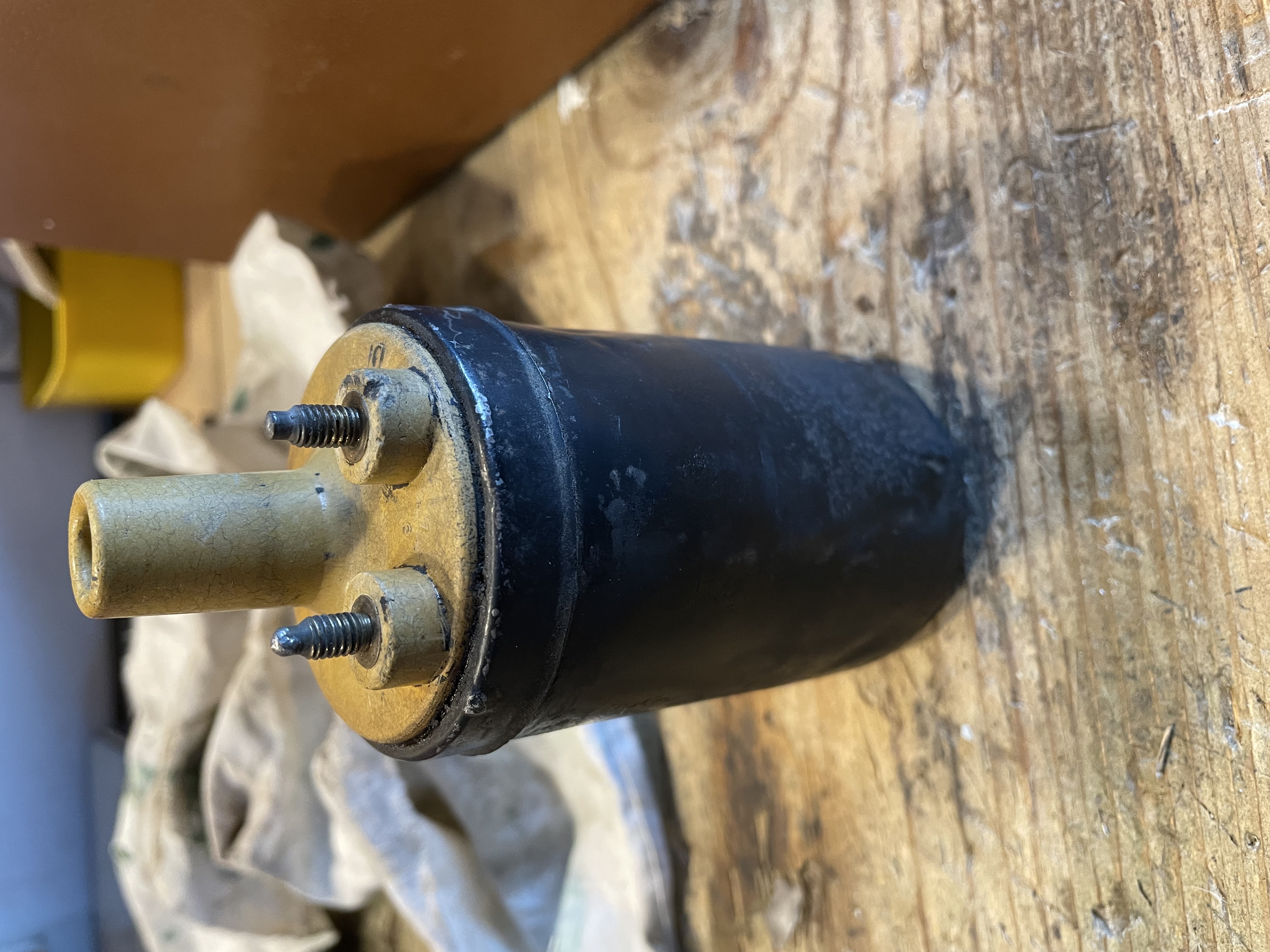

Je cherche la référence de la bobine montée sur ma convertible 65. je pense qu'elle est d'origine et j pense en acheter une pour l'avoir d'avance au cas ou. seulement sur la mienne pas de référence et de lus mon rupteur li n'est pas d'origine mais électronique? QQ peut m'aider merci.

Salut JP,
Ton rupteur ressemble à cela : Rupteur 35AE-V5 ici NV5
Silver Perf conseille ces bobines : https://www.silverperformance.fr/advanc ... NIX+40+000
Avec régulateur de tension (indispensable) : https://www.silverperformance.fr/circui ... _6962.html
PS si tu as un doute, contactes Bruno DELAYE à Fréjus : cf ses coordonées https://www.mustangclubdefrance.com/mcf-paca-corse

Bonsoir Vincent, Merci de ton aide, je connais Bruno, je suis dans le var, je vais l'appeler

Salut Vincent, re-moi..
Je suis allé chez Silver et je constate que mon installation est plus que moyenne, j'ai un rupteur électronique 35AE-V5, une bobine inadaptée et un régulateur basic également inadapté vu que j'ai installé une clim et le régulateur semble être spécifique..
