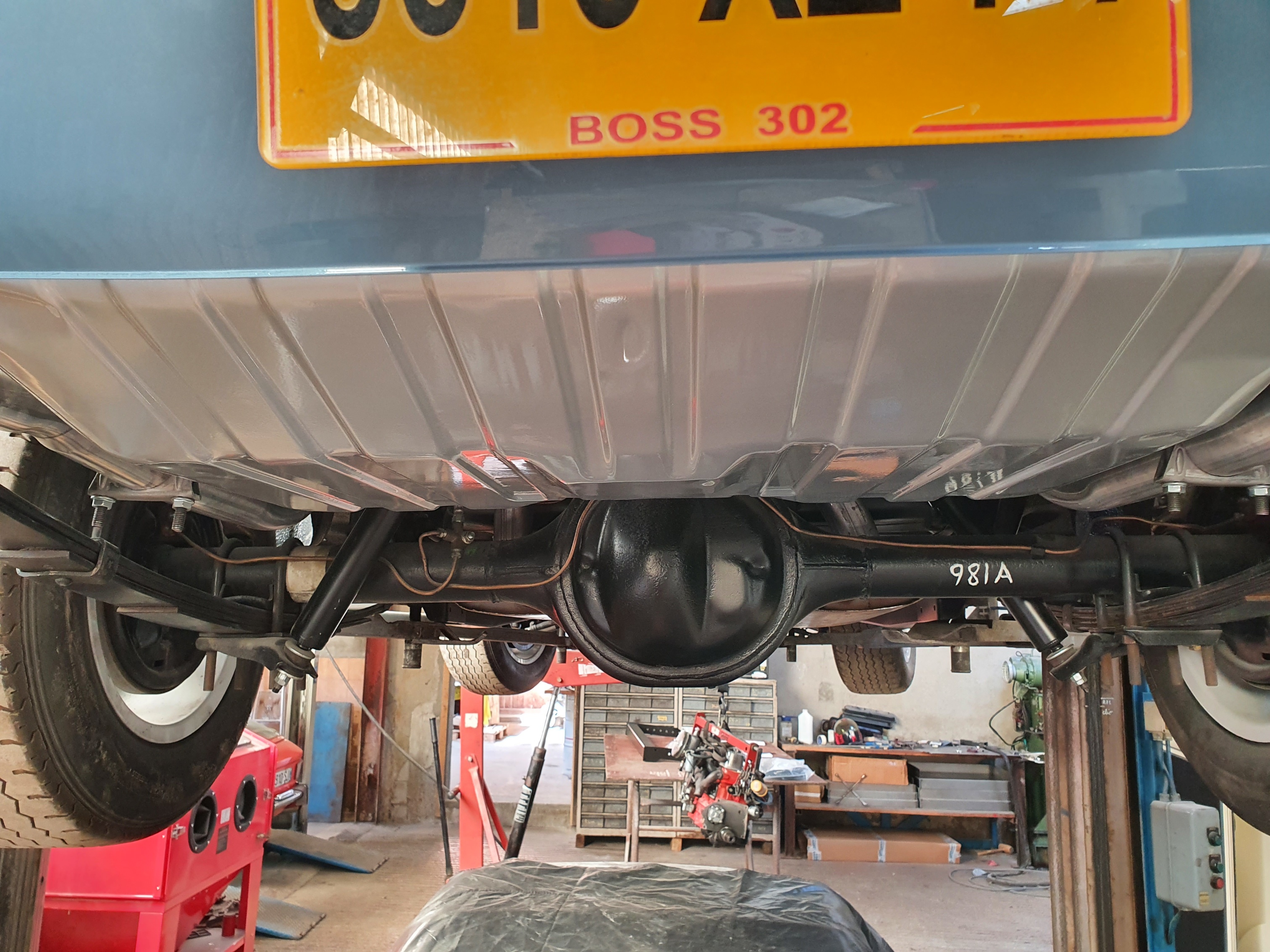

Re: Cars d'Olive 74

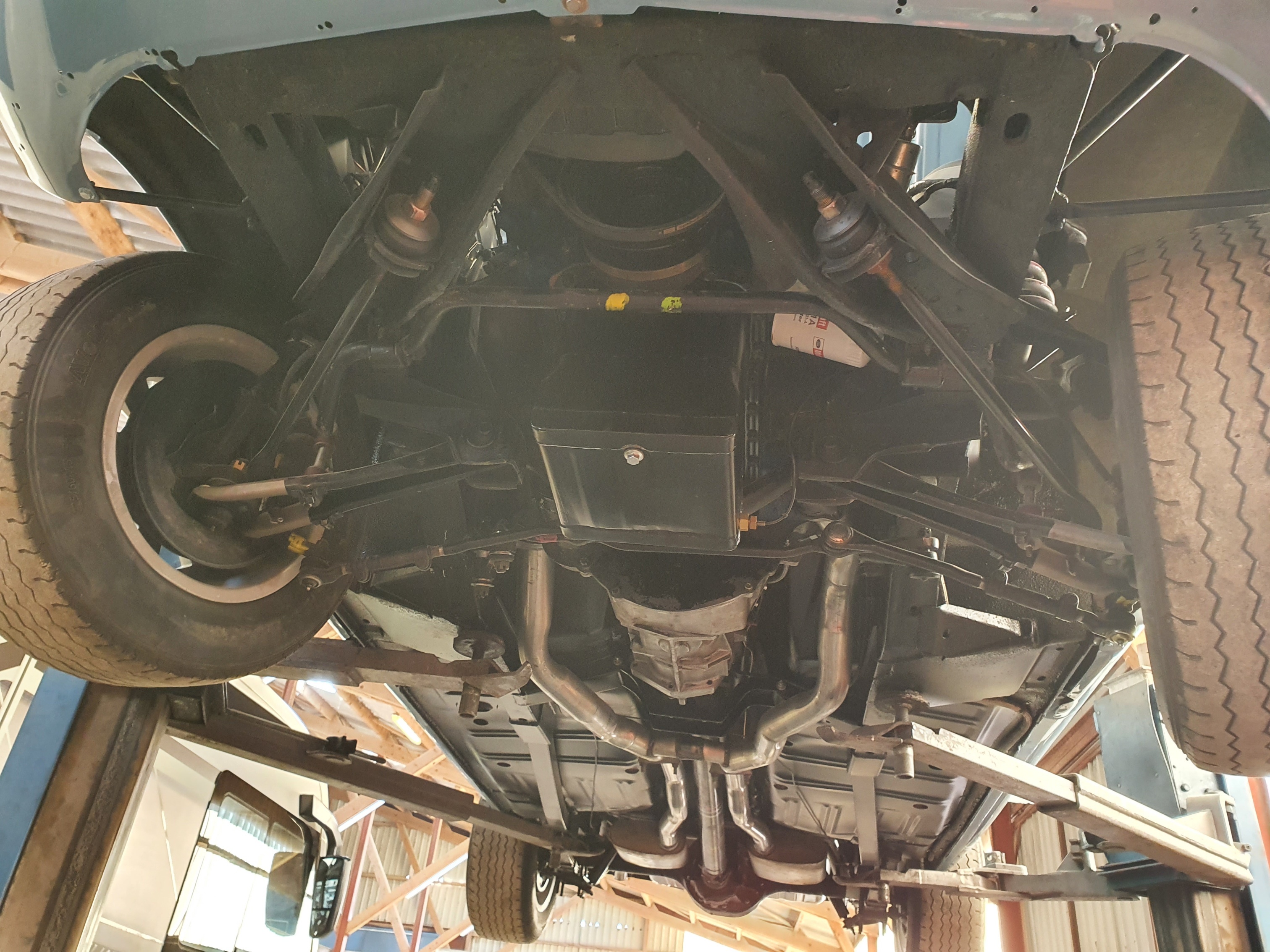

Voila le dessous de la belle, reste les tests routiers :?

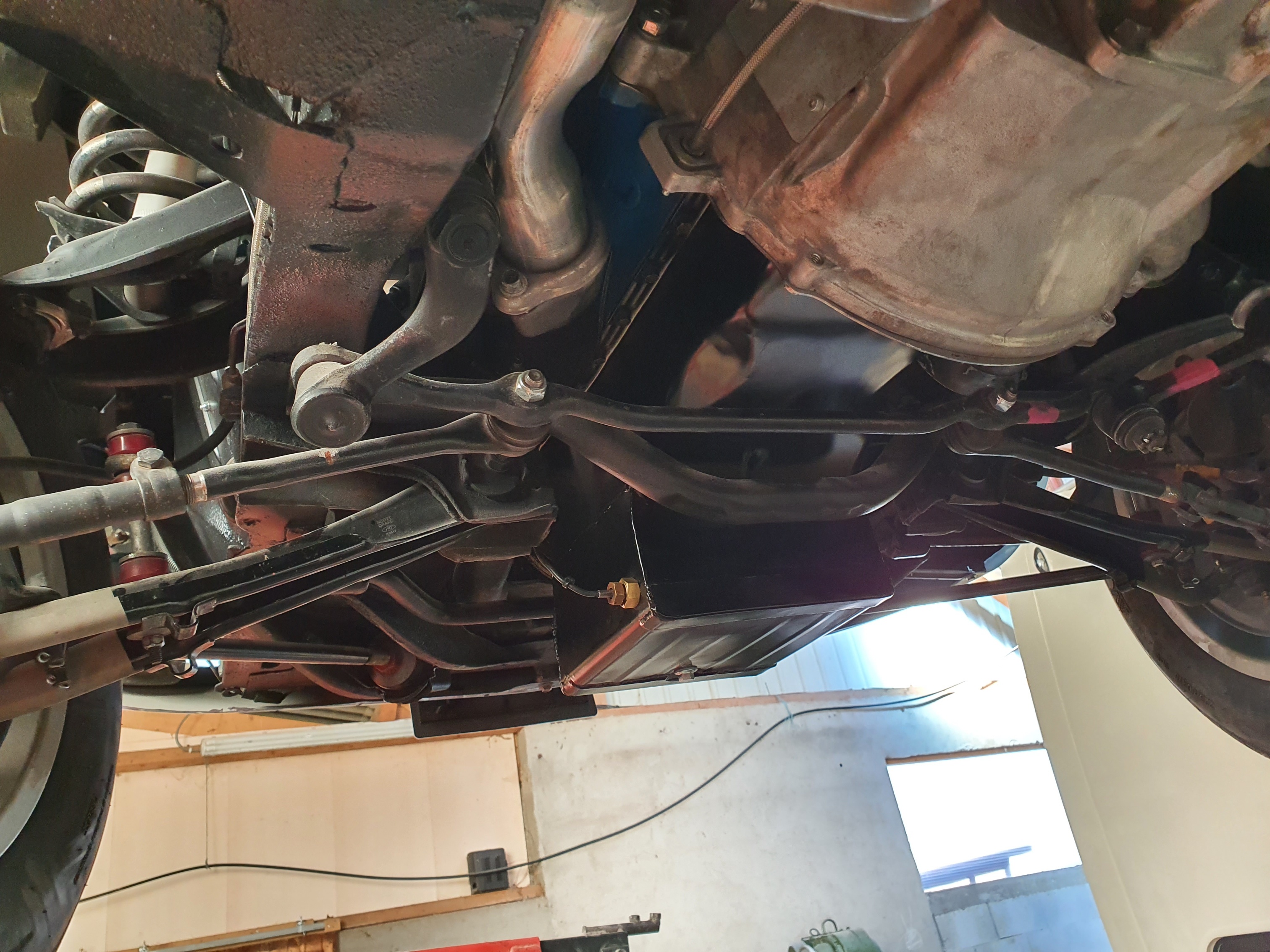

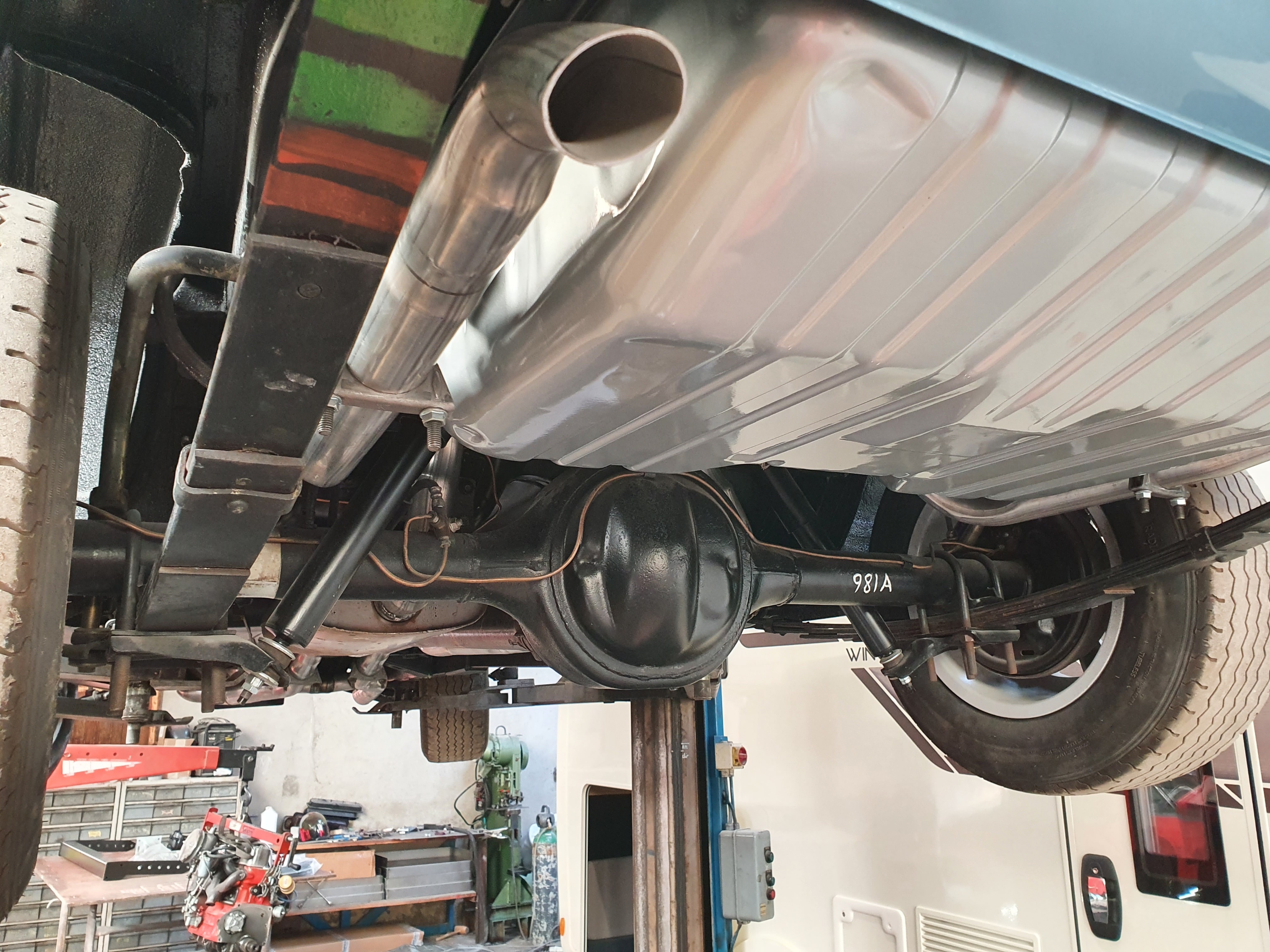

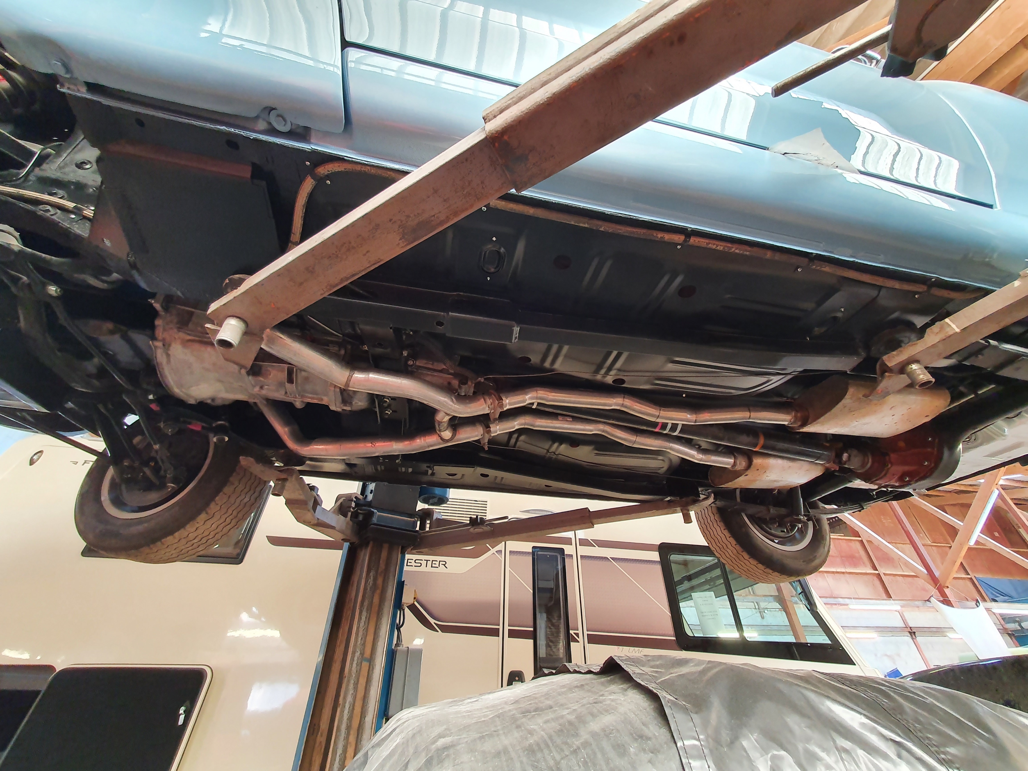

Re: Cars d'Olive 74
Suite

Tu as le modèle de la boîte tremec 5 vitesses ?
Elle se monte sans adaptation ?
J'ai vu que la Boite de vitesse TREMEC T5 était prévue pour les Ford Mustang 1965 - 1966 - 1967 - 1968 - 1969 1970.
Mais j'ai l'impression que ce n'est pas ce qui est monté sur la tienne.
Pour le carter d'huile moteur, on voit la sonde (température ? Pression ) sur le côté, c'est d'origine ?
Le pont arrière, c'est une pièce d'origine ou un amélioré ?

Re: Cars d'Olive 74
Boite Tremec T5z de mémoire (renforcée), oui sans problème pour le montage
Carter pas d'origine mais plus gros pour justement le circuit et avec température

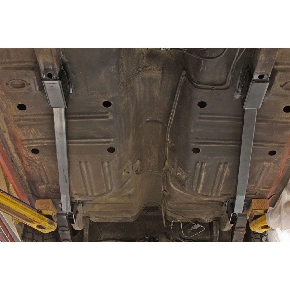

Pont d'origine, j'ai garder un maximum d'origine, sauf boite, carter, rajouté des Subframes connecteors (renfort qui lie les longerons avant et ceux de l'arrière)
Subframe connecteors.png (1.23 Mio) Vu 29835 fois

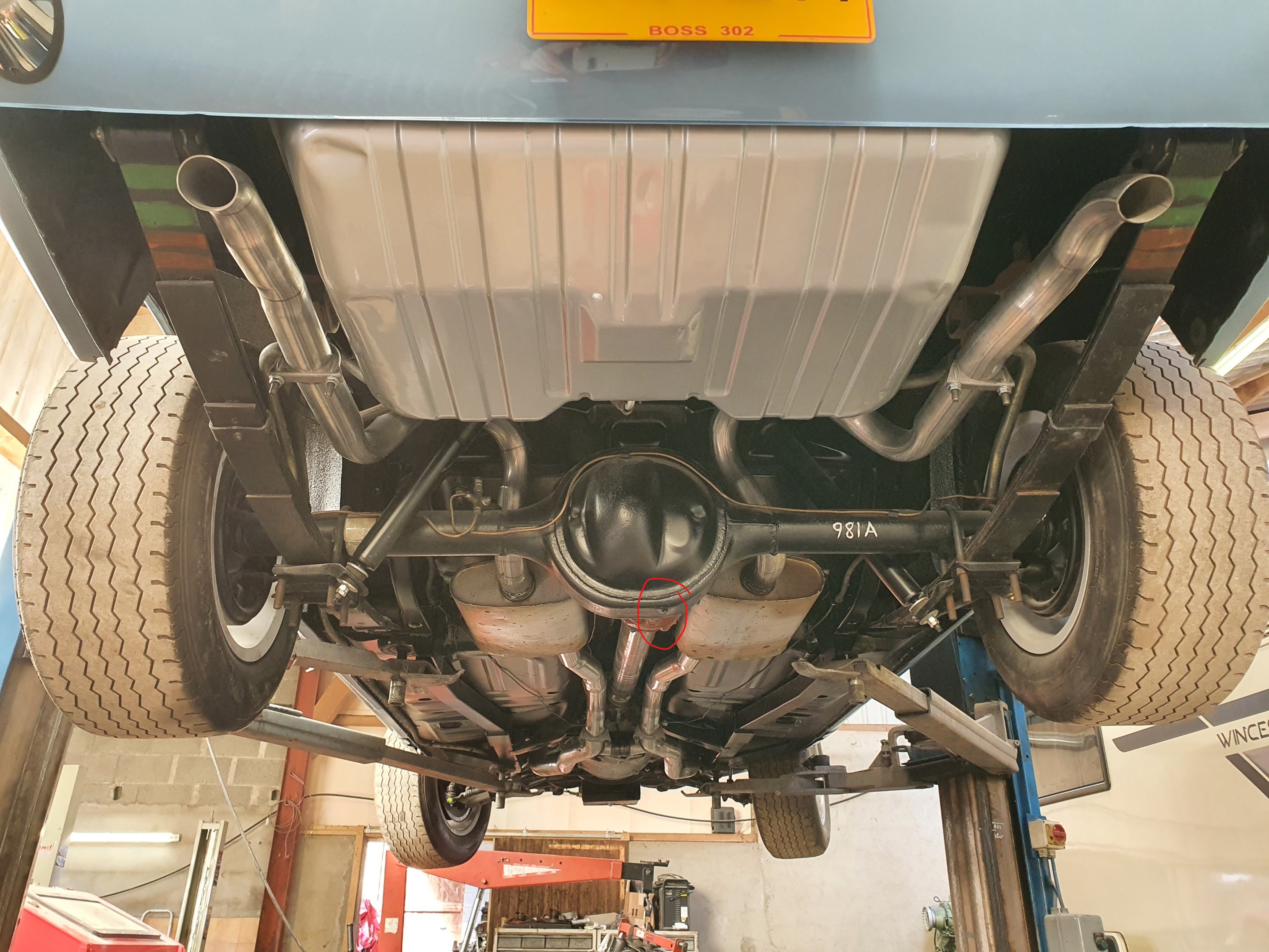

Salut Olive74
Si ta voiture est toujours sur le pont, est-ce que ça te dérange pas de prendre des photos du différentiel arrière, pour bien localiser le bouchon de remplissage d'huile ?
Ou encore mieux faire une vidéo pour bien voir.
De ce que j'ai compris, il n'y a à priori pas de bouchon de vidange, mais juste un bouchon de remplissage (donc on vidange par là).

Re: Cars d'Olive 74
Salut, alors oui normalement pas de bouchon mais j'en avais mis un il y a quelques années ... voir photo ;)
