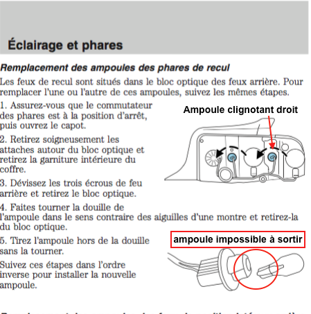

L'ampoule du clignotant droit de la Mustang 2012 de Madame est hs. Donc je démonte le bloc optique et je veux enlever l'ampoule défectueuse. Jusque là rien d'anormal. Mais, cette satanée ampoule résiste et ne veux pas sortir de son logement. Ne voulant pas la casser pour éviter de créer plus de dégâts, auriez-vous une astuce magique pour remédier à ce petit problème qui me pourri la vie depuis ce matin :twisted:
Sinon je n'aurai pas le choix que de la faire à la Rambo : "Je vais lui péter sa gueule à cette c........" :mrgreen:
Je vous joins le mode d'emploi de Ford pour vous faire une idée.
Merci par avance.
Mode d'emploi Mustang 2012
Capture d’écran 2021-05-30 à 10.31.25.png (171.99 Kio) Vu 28218 fois

Bonjour, Essaye de pousser vers l'intérieur le support de l'ampoule et de tourner l'ensemble (dans le sens contraire des aiguilles d'une montre !) C'est bizarre, j'ai changé plusieurs ampoules des feux arrières sans aucun problème !! Peut être une accumulation de saletés dans la fixation de la douille ???

J'ai essayer de nettoyer avec une lame de cutter le bord doucement pour ne pas abimer, grater avec une petite aiguille, tourner pousser etc. Rien n'y fait. J'ai l'impression que l'ampoule c'est "coller" avec la partie en plastique. Je vais réessayer. c'est toujours les petites choses qui nous ennuient le plus :evil:

Bon ben voila c'est ok.
Pour l'anecdote je suis allé chez Ford pensant qu'il aurai une solution magique : ils ont mis du WD40 :lol: . Le temps de faire quelques courses en ville de de rentrer et en y allant doucement, elle est enfin sortie de son logement. Que de galère pour une simple ampoule à 2€.
