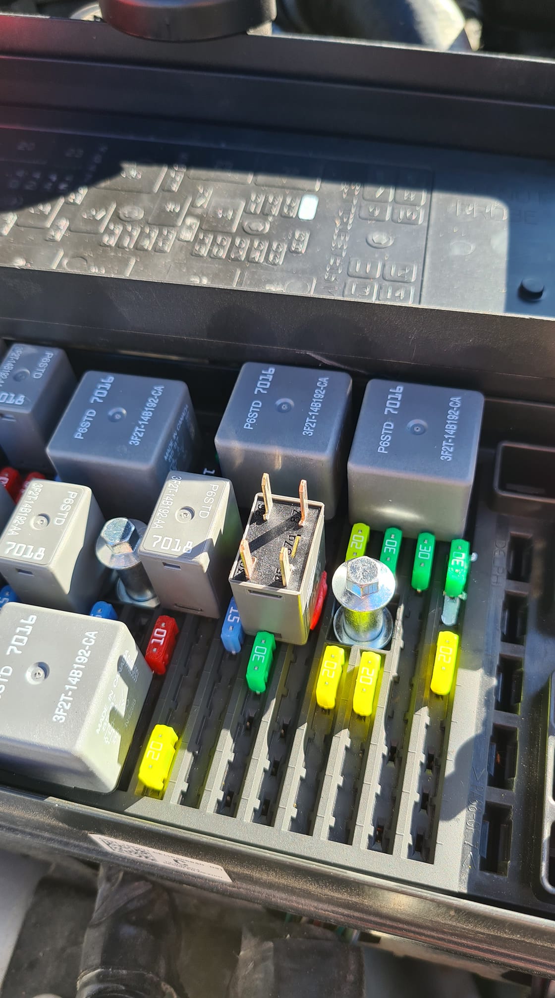

Hello Everybody,
Depuis que je suis à Frejus, je cherche un relais pour mes antibrouillards. Pas pour rouler ici 😉 mais nous rentrons bientôt ! Rien chez les locaux (Burnout Garage, US CAR PCP ou American Car Dreams) ni Ford ni Relai Auto de l'Estérel ....
Chez Part Plus prix délirant à 48e !!! Ça vaut 2e aux US!
Ref : 3F2T-14B192-AA P6STD 7018 - 2 ex pour en avoir un en rab 😉
relais Pony 7018.jpg (251.14 Kio) Vu 26506 fois

Relais 4 Bornes; Gris; avec Estampage # 3F2T-14B192-CA chez Rock Auto
https://www.rockauto.com/fr/catalog/for ... relay,3608
Je me sert souvent chez eux pour de la petite pièces de ce type, dernièrement j'ai commandé mes sonde C02 en sortie de catalyseur, tu as de la piéce Motorcraft ou de l'after market...

En fait c'est le AA qu'il me faut (celui qui est retourné). J'en ai profité pour en commander 2 ainsi qu'un CA au cas où. Cela pourra toujours dépanner. Car chez les garagistes ils me proposent la pièce pour 50€ ! La j'en ai 3 pour le même prix ;)

Pour clore ce sujet, j'ai bien reçu ma commande en avril dernier. Quand j'ai voulu remplacer le relai défaillant, j'ai tout de même remis l'ancien en place. Et là tout a fonctionné correctement ;(
Donc 3 relais achetés pour rien (au a minima pour dépanner qq qui en aurait besoin ;)
Avec l'expérience, je pense que j'aurai du passer un coup de bombe électrique sur les contacteurs avant de passer commande...

C'est fréquent que les connecteurs (au nombre de 3) se dressèrent sous le boitier à fusible.
Il faut penser à les resserrer de temps en temps avec une clé de 8.
