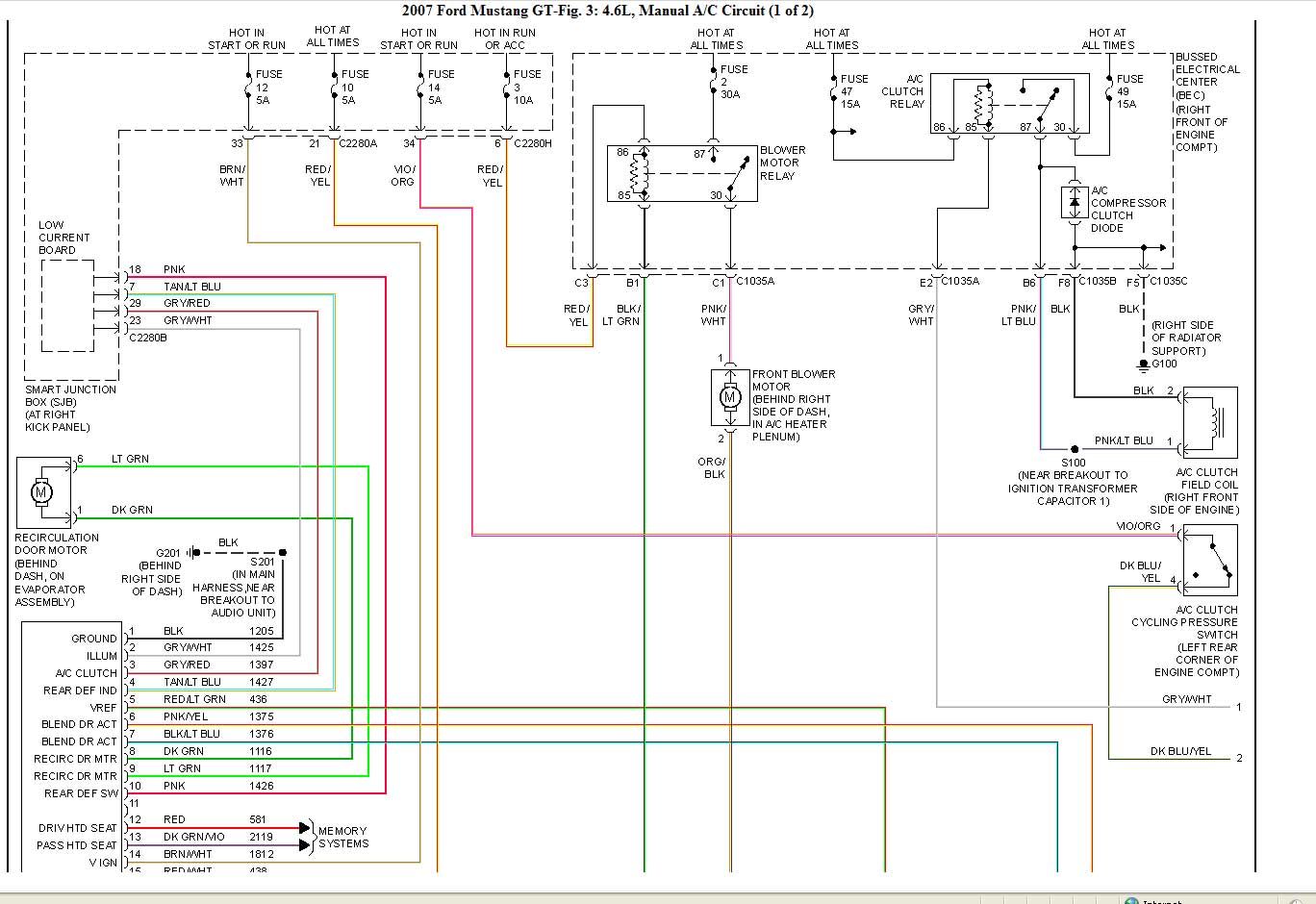

Bonjour, Je te joins le schéma électrique que l'on m'avait transmis à l'époque pour un problème de clim.
Si ça peut t'aider, bon courage.

La suite

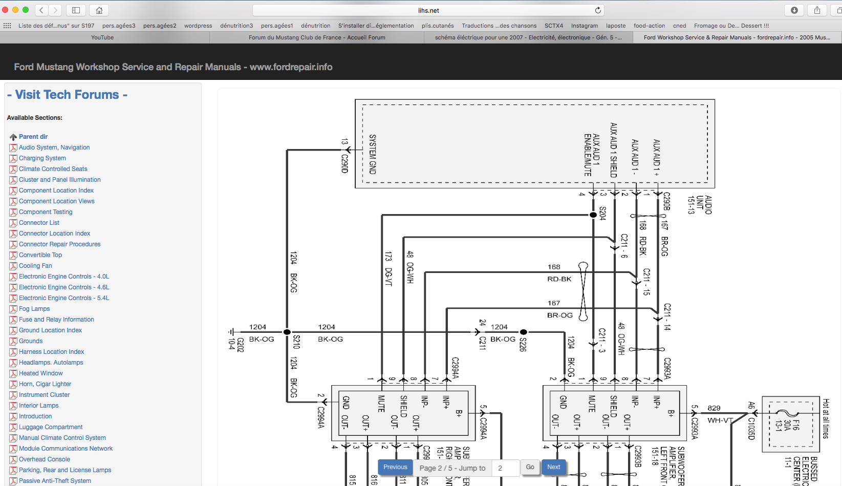

Il y a aussi un site où tu peux aller iihs.net. Tu sélectionnes la partie qui t'intéresse et c'est gratuit.
Je te joins une copie d'écran.
