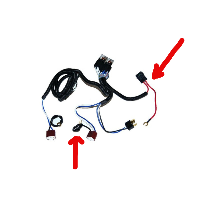

Sur ma cabriolet 1968, j'ai toujours (enfin, depuis que je l'ai, soit 4 ans...) eu deux phares à ampoules H4 (avec la vitre prévue pour, marquées "H4") , sans trop me préoccuper du montage : Ca fonctionnait très bien, éclairage moyen, mais en fait, je roulais très peu de nuit. Dernièrement j'ai roulé un peu plus longtemps de nuit, et là, au bout de 20/30 minutes, clignotements des feux intempestifs qui se calmaient quand je repassais en "veilleuse" deux ou trois minutes, puis de nouveau les phares qui fonctionnent normalement, puis après quelques minutes, les clignotements.... :(
Donc, en me penchant sur l'installation, je découvre qu'il n'y a pas de relais, ce qui signifie échauffement plus que probable du commutateur à cause de la puissance des H4 (55 W en code, 60 W en phare, marqués sur les ampoules)...
Je vais donc tenter de monter les dits relais. J'ai acheté ce kit "tout fait" sur la baie (pas cher : 21 €) :
Relais phares.jpg (98.7 Kio) Vu 49924 fois
Les deux flèches en rouge montrent le "+" à brancher sur la batterie, et le "-" sur le chassis.
Mais ensuite, à quel endroit je monte la prise à 3 connecteurs mâle, sachant que les deux prises à 3 connecteurs femelle doivent logiquement se monter sur les 3 plots des culots des deux ampoules H4, avec une prise de masse sur chacun de ces connecteurs ?
Je me demande s'il ne me manque pas un accessoire, qui serait peut-être le connecteur mâle "acheté sur amazon" branché sur le phare gauche dans le schéma de jeanpierre37 ?
