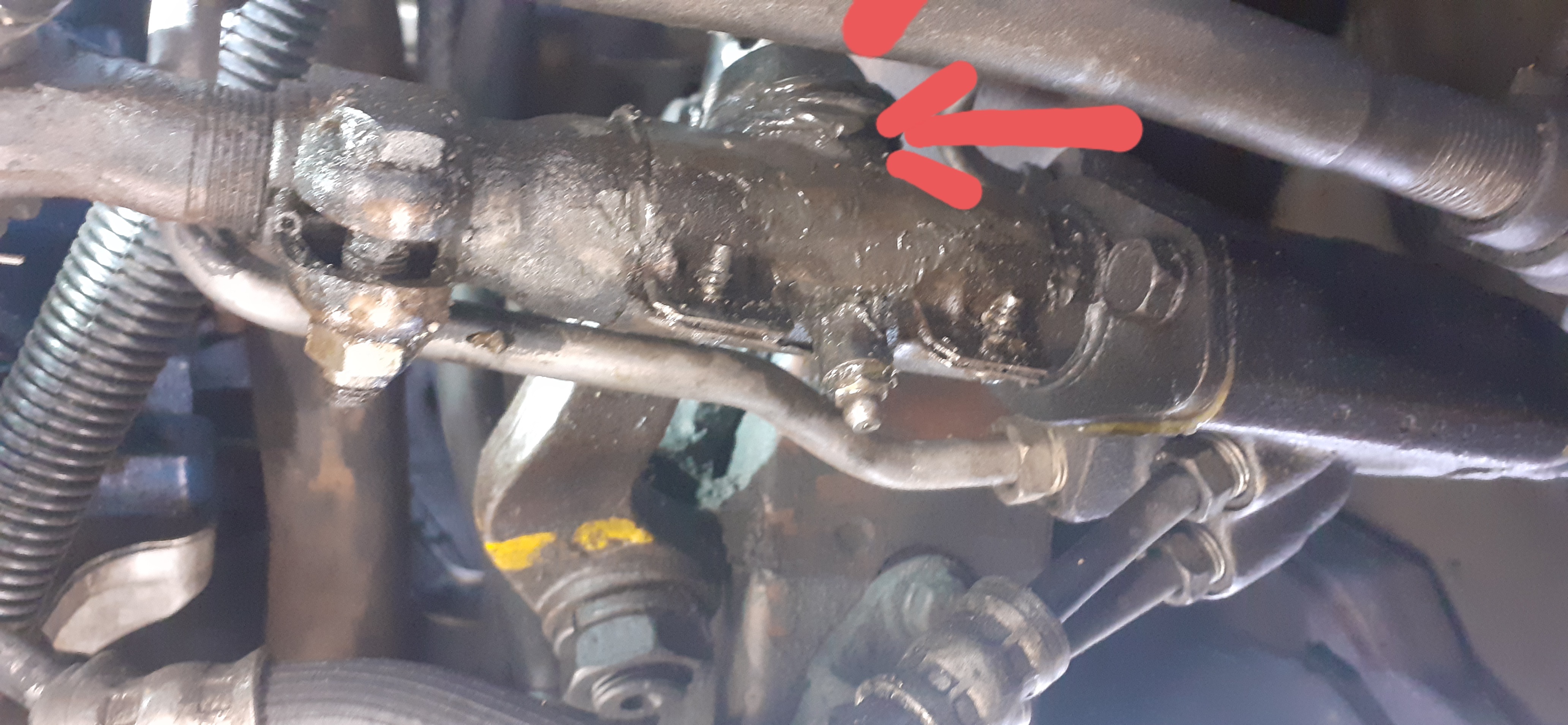

Bonjour
Le controle technique a relevé du jeu dans le boitier hydraulique de commande de direction assistée de ma mustang 68. Est il nécessaire de changer tout le boitier ainsi que le bras de boitier de direction svp ?
photo jointe de mon boitier
Merci de votre aide
Denis

Bonjour Denis,
A tu trouvé une réponse ?
Si le contrôleur a trouvé du jeu il est normal d'en avoir moteur à l'arrêt ! moteur tournant pas de jeu en actionnant le volant (mais juste par le jeu de volant).

Photo jointe, un kit de réparation du boitier permet d'éviter de changer tout le boitier dont le coût dépasse les 600 €. L'usure du point d'encrage du pitman est la cause du jeu constaté dans la direction.
Merci au contrôle technique
