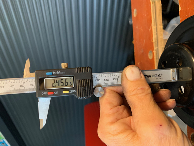

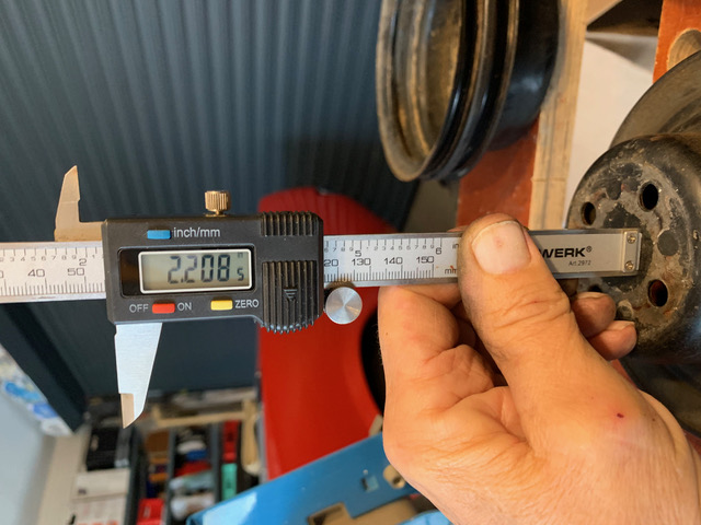

Exact pour la doc. mais j'ai plus le garagiste a du la garder
Attention au poulie repro ... si tu peux trouver une d'origine, ce qui se trouve relativement facilement, je te le conseil car j'ai eu une mauvaise expérience ...

Posté : lun. 8 févr. 2021 14:31
celui de droite est l'original, celui de gauche une repro
Re: Montage des courroies d'accessoires.
Posté : lun. 8 févr. 2021 17:37
par jpthab
sur le moteur j'ai la poulie d'origine, par contre pour la pompe à eau c'est surement une repro avant j'avais une poulie d'origine 1 gorge de 2''1/4 de profondeur par contre la 2 gorges c'est surement une repro et elle fait 2''1/2 ce qui m'oblige à mettre une entretoise de 1/4 de ''
